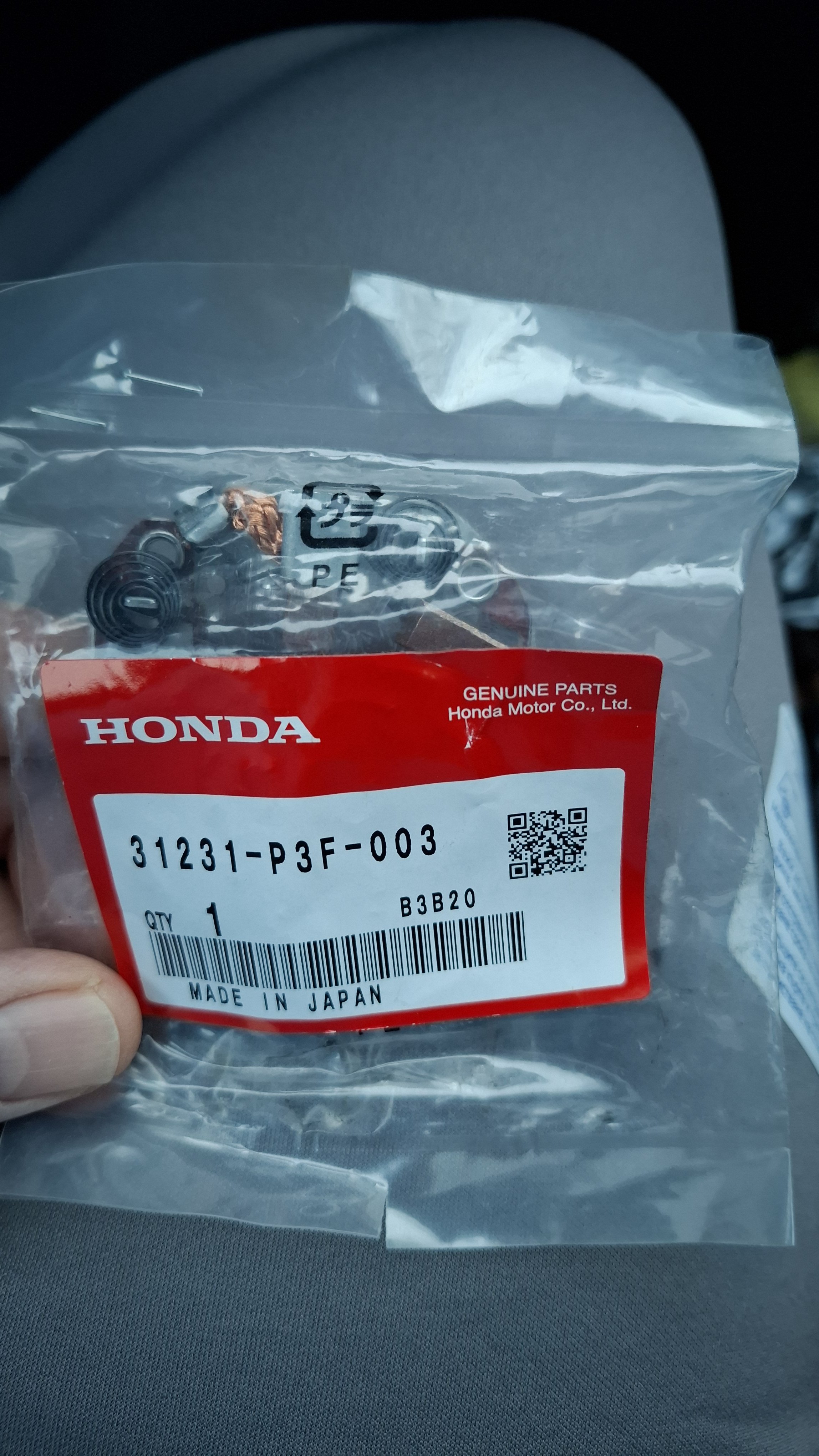

CARPERA 1614 #4 Отговорено 30 Май, 2025 (Редактирано) Зa R20A мотора това е целия модул с четките за стартера. Взет от тук по спомен с митото около 45 -50лв. https://www.amayama.com/en/part/honda/31231p3f003 Редактирано 30 Май, 2025 от CARPERA Сподели публикацията Адрес на коментара Сподели в други сайтове
никси 63 3 #5 Отговорено 31 Май, 2025 Преди 20 часа, CARPERA написа: Зa R20A мотора това е целия модул с четките за стартера. Взет от тук по спомен с митото около 45 -50лв. https://www.amayama.com/en/part/honda/31231p3f003 Благодаря!А колко четки са , тука гледам че са 4. Сподели публикацията Адрес на коментара Сподели в други сайтове
CARPERA 1614 #6 Отговорено 1 Юни, 2025 (Редактирано) Да колега 4 са четките. п.пНе копирай предходно мнение против правилата на форума е. Редактирано 1 Юни, 2025 от CARPERA 1 1 Сподели публикацията Адрес на коментара Сподели в други сайтове
