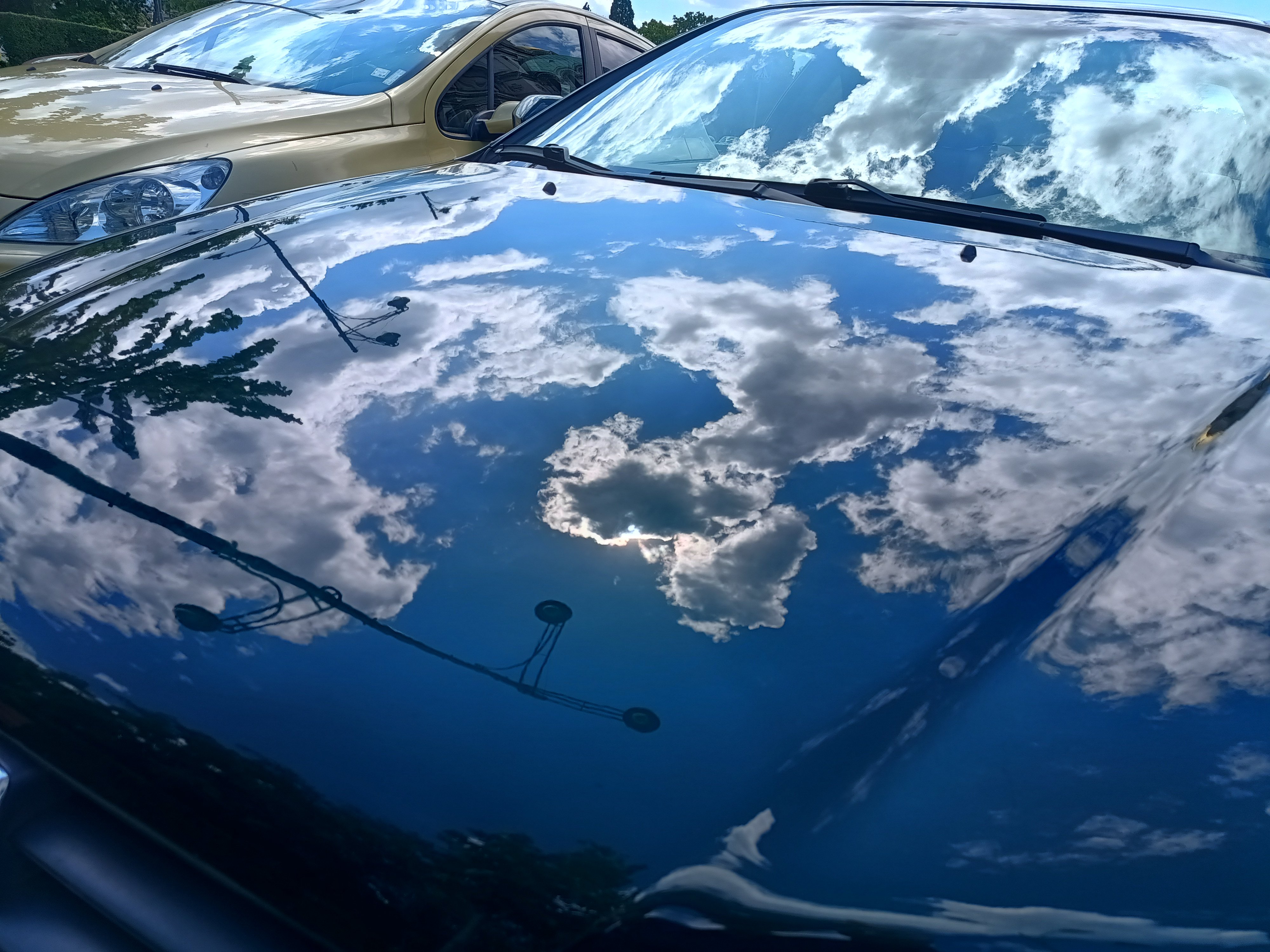

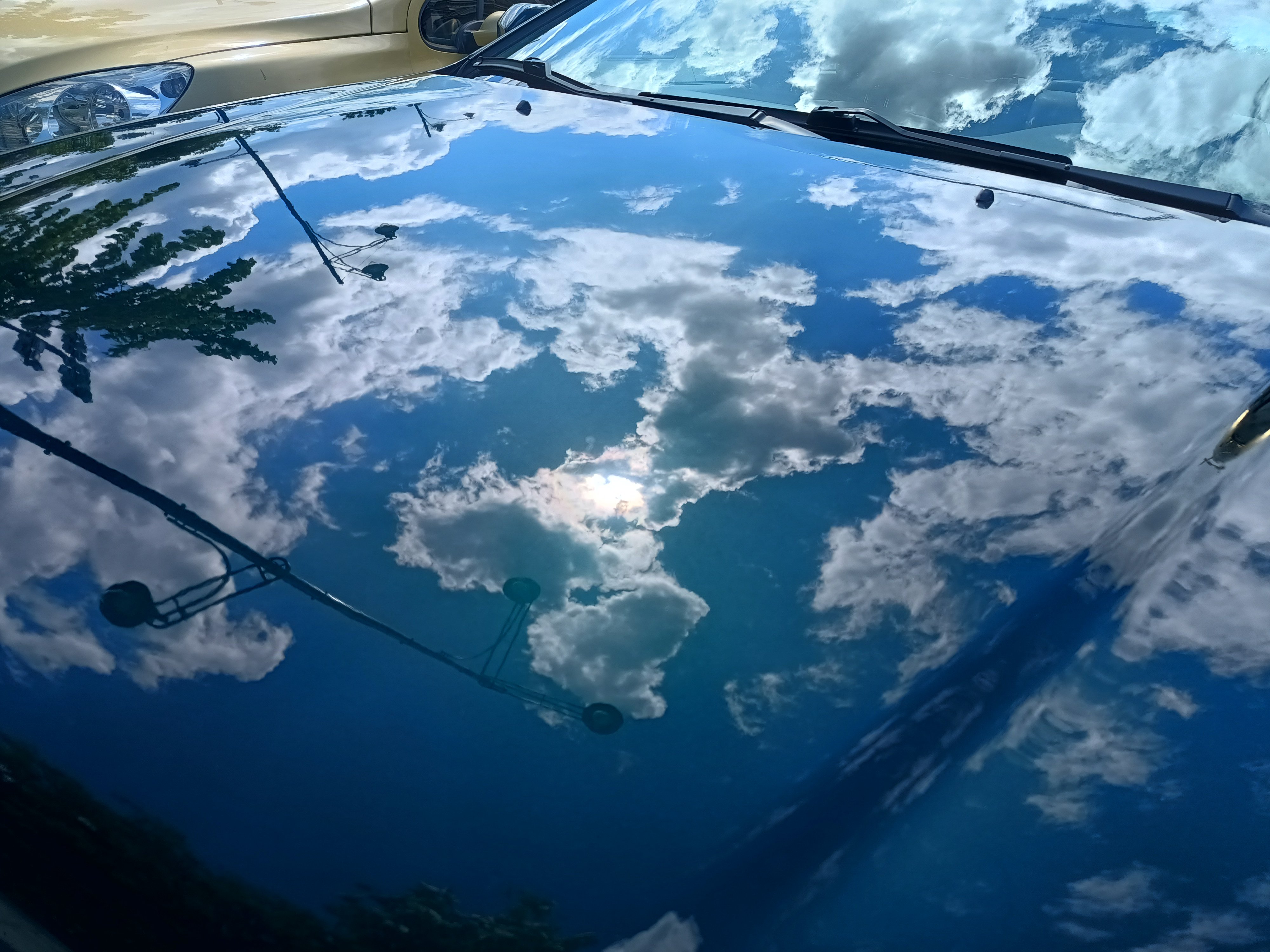

Legend91 168 #10 Отговорено 20 Май Направих видео, но пък, слава Богу, сега не свири, дано продължим в този дух! И капака полирах и вече почти няма петна от смола, с малки "доказателства" от ремонтните дейности.... 1 Сподели публикацията Адрес на коментара Сподели в други сайтове
