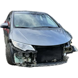

Buzz 0 #4 Отговорено 15 Април, 2025 Благодаря за бързите отговори, лека и безаварийна това е след едно диво прасенце ( стопаджия ) миналата Коледа 🤓 Сподели публикацията Адрес на коментара Сподели в други сайтове
