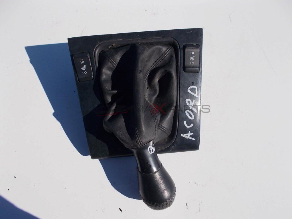

Honda_Z 1581 #7 Отговорено 11 Април На 5.04.2025 г. at 20:14, Vasil_OB написа: не намерих да се продават такива които да паснат на същото място Това е някакво афтърмаркет изпълнение с пълнеж до размера на оригиналните места - трудно ще намериш. Но пък, ако си такъв мераклия, защо не вземеш панел за скоростния лост, заедно с оригиналните бутони около него и да прехвърлиш кабелите натам? Нещо такова: 1 Сподели публикацията Адрес на коментара Сподели в други сайтове
