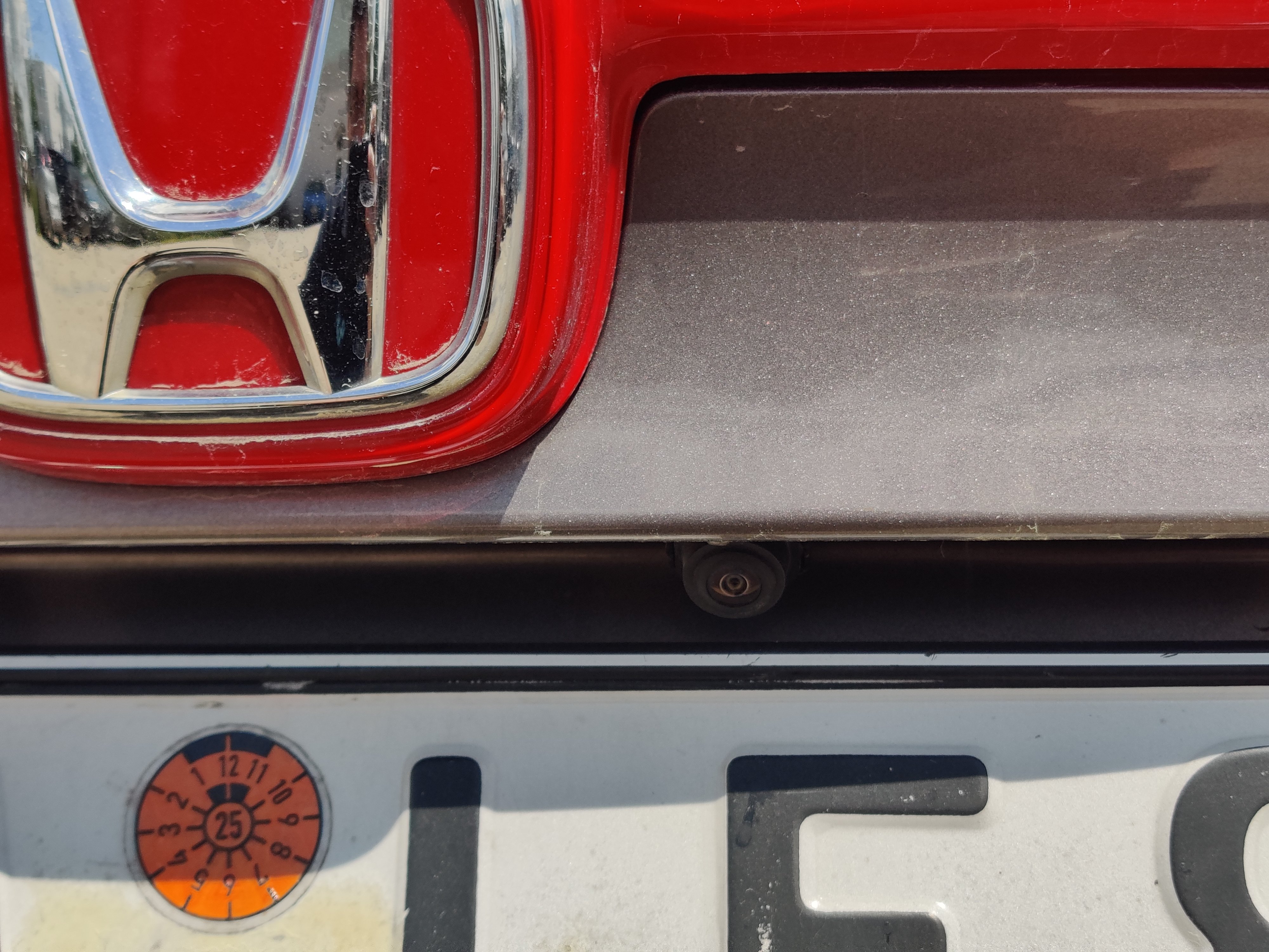

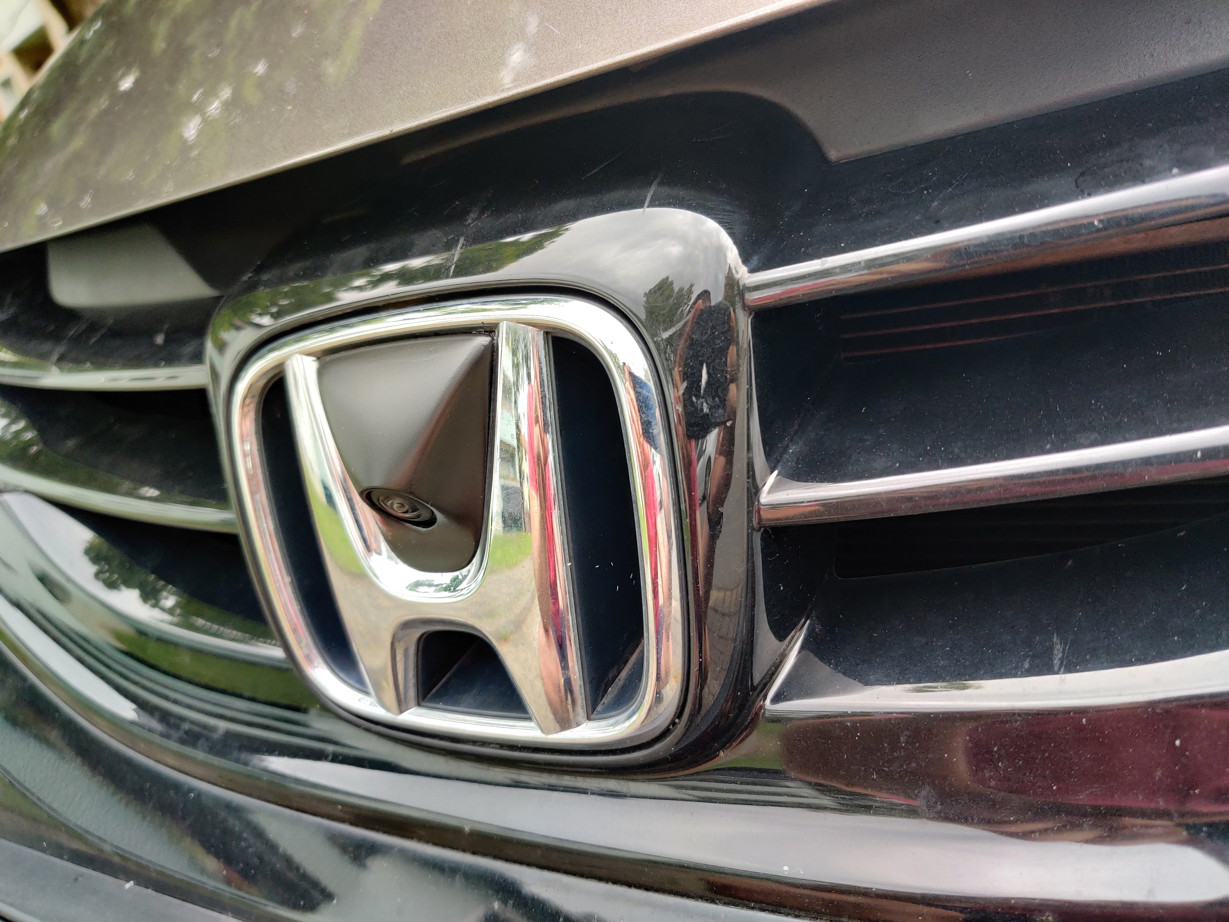

pgenov 17 #11 Отговорено 26 Май, 2025 Аз зъщо борих такава мултимедия, но с главната цел да сложа 360 камери. Срещнах същия проблем с i-Mid дислплея в началото и се реши по същия начин - с правилния протокол за CANBox (CANbus). В крайна сметка стана много добре и върши чудна работа. Но мултимедията трябва да бъде поръчана с 360 Cam модула, иначе после трябва да се сваля и да се добавя ръчно, което не винаги е възможно. Капака за предната камера е мой дизайн, а страничните камери паснаха много добре на огледалата, понеже има плоска повърхност точно където трябва да са те. Но имах проблем с рамката, която ми беше доставена с мултимедията -бутона за аварийките засядаше в натиснато положение. Оказа се, че слота за е наобратно по хоризонталата и бутона леко се сгъва в задната си част. Недостатъчно, че да предизвика съмнение, но пък достатъчно, за да не позволи на бутона да се върне в начално положение. Но след като установих къде е проблема 1 минута с пиличка беше достатъчна за отстраняването му. 1 Сподели публикацията Адрес на коментара Сподели в други сайтове
