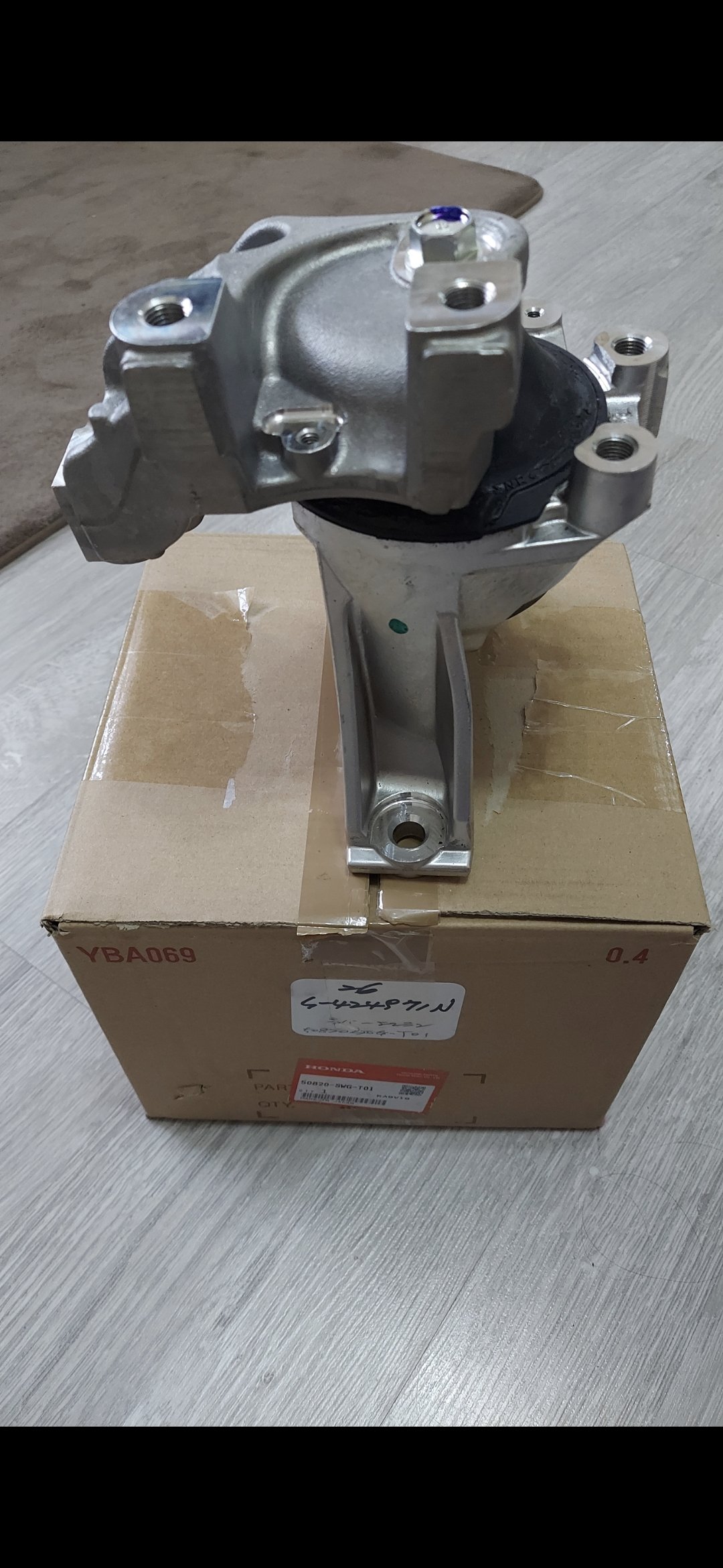

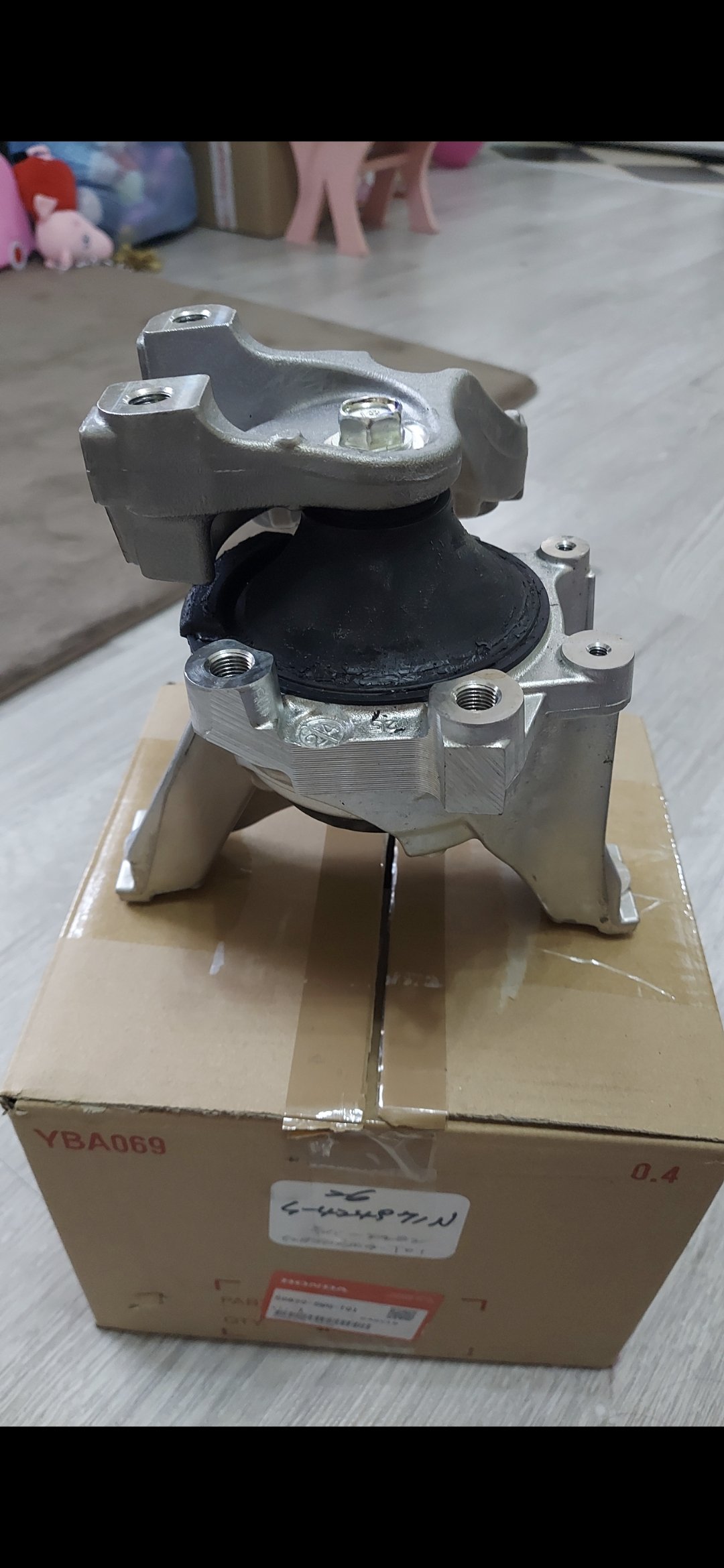

CARPERA 1582 #3 Отговорено 18 Септември, 2023 Колега @Makc Но правилен път си колега причините за възможни вибрации. Причината е че тампоните стареят и гумата която обира вибрациите става твърда. Естествено всички агрегати динамо ,климатик натоварват двигателя,ето и вибрациите. Климатика когато се пусне се включват и двата вентилатора,трябва да се проверят и те да не предизвикват вибрациите. Трябва да си изключи лагерите на тези агрегати да са разбити,и от там вибрациите. Ролката обтяжна която обтяга ремък които задвижва тези два агрегати ако е разбита ,ето вибрации. Двата тампона според мен които са отговорни да са вибрациите на този двигател са големия хидравличен номер 5-50820-SWW-E01 ОЕМцена 560 лв -и срещуположния му номер 6-50850-SWA-A81 ОЕМ цена 365 лв.Дал съм ОЕМ номерата ако някой реши да ги поръчва. Това са тампоните номер 5 и 6 от схемата. Другите два от схемата според мен предотвратяват въртеливото движение на двигателя по оста но ако са разкъсани и с стара гума ,вибрации. Точната снимка на тези тампони е тази, и моя двигател е R20A2 3ген бензин автомат. Сподели публикацията Адрес на коментара Сподели в други сайтове
