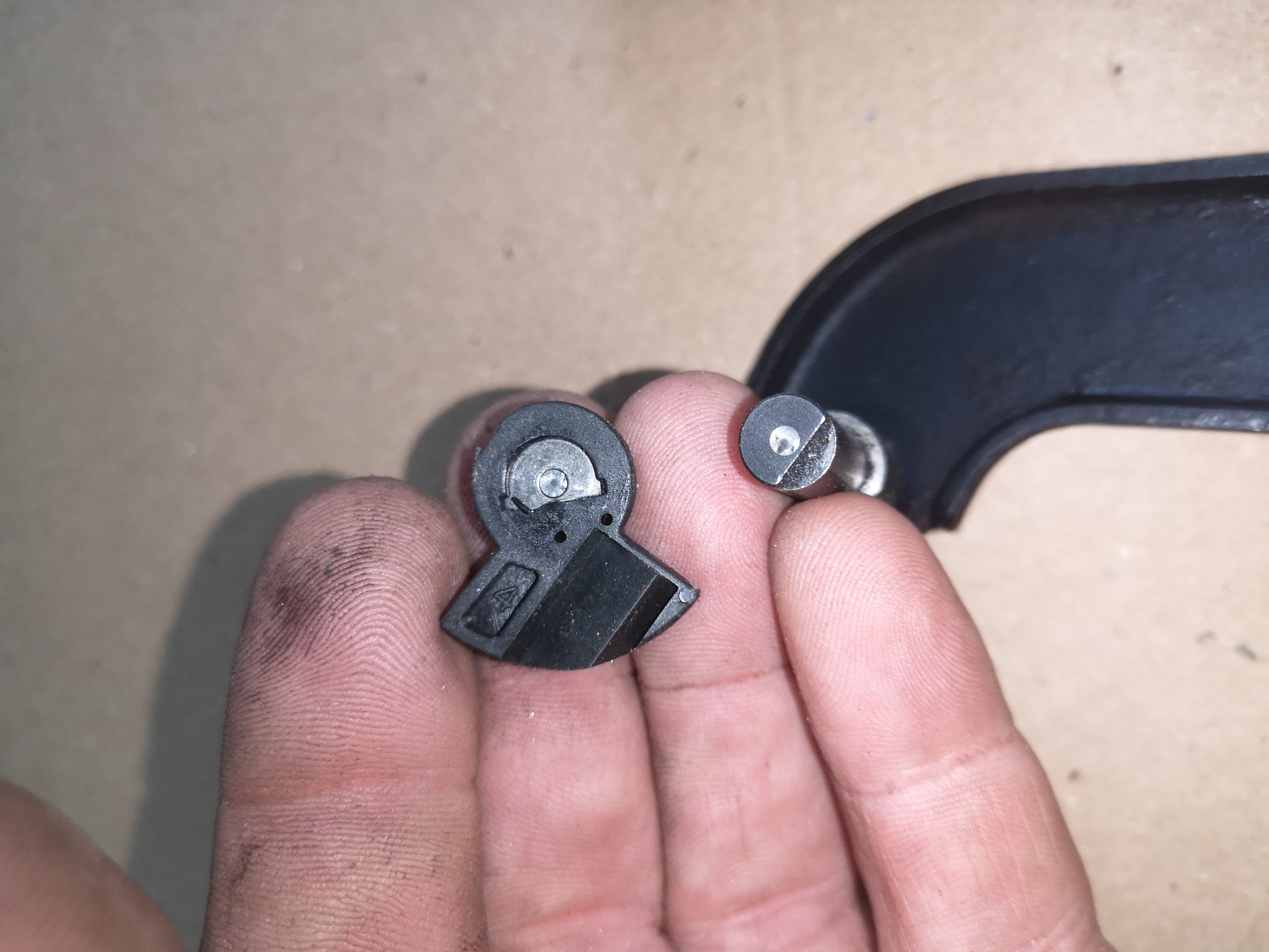

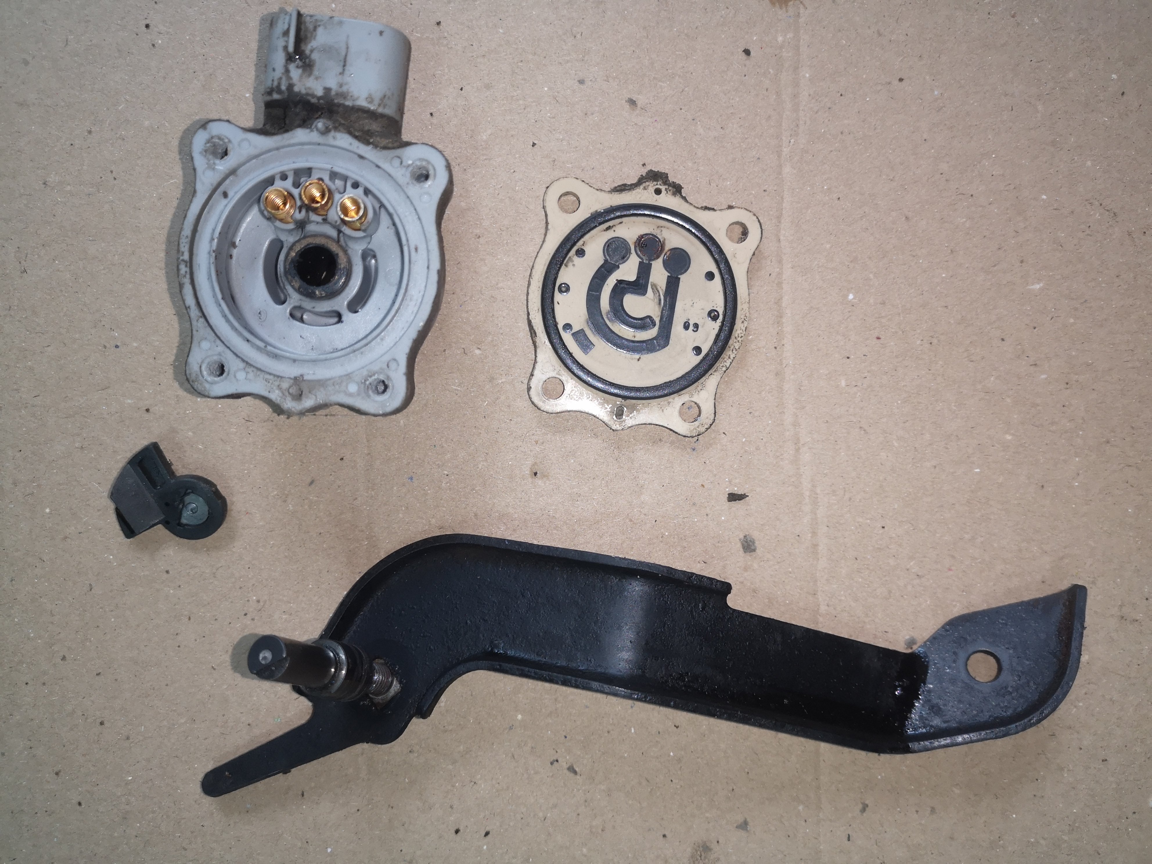

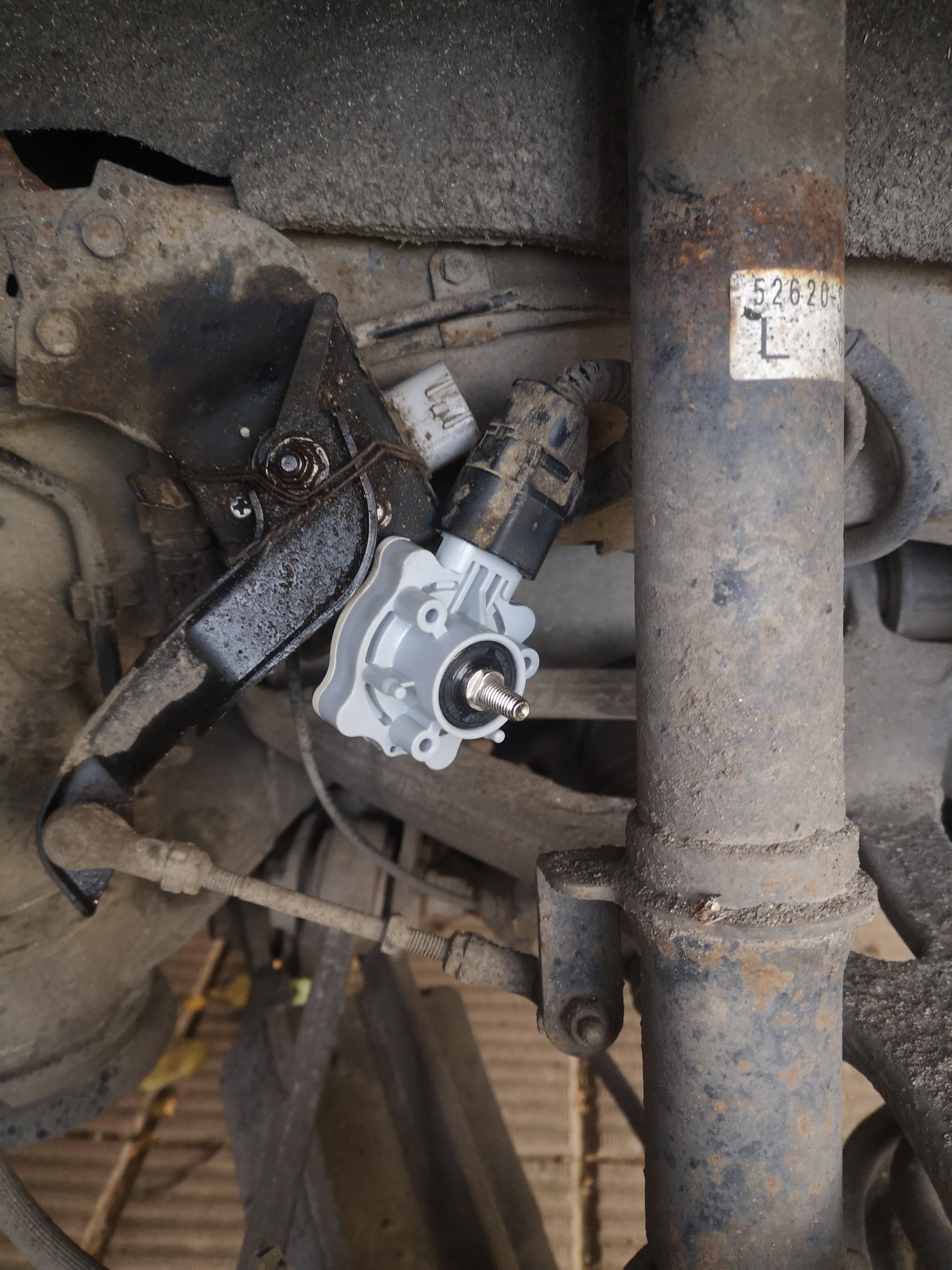

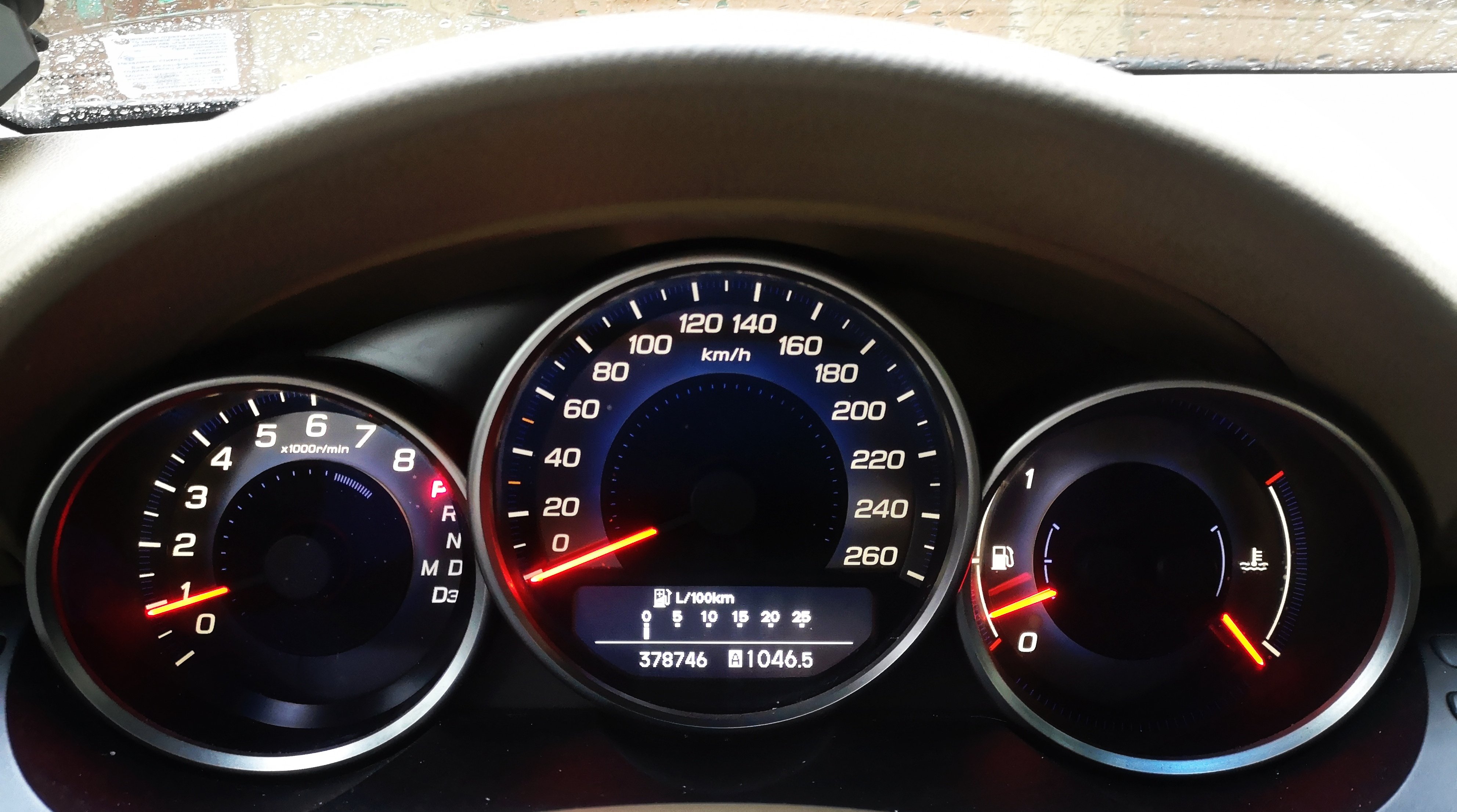

ceco_accord 7574 #1 Публикувано 2 Юли, 2022 Известно време имах проблем със системата, та след решението му просто споделям. Диодчето и на таблото мигаше и фаровете стояха в статично положение - центрирани по хоризонталата и вертикалата. Дразнеше ме, четох в нета, чекнахме я и на тестера. Оказа се че няма връзка със сензорите. Те управляват фаровете и в 2-те равнини, така че логично не работеше както завиването, така и авто нивелирането им. Бутончето на таблото изключва само завиването. Фаровете са си напълно функционални, а заради дългата база на колата, нямаше голямо значение за насрещният трафик, дали тя е натоварена или не. Обикновено заподозрян е задният сензор. Намира се зад ляво задно колело и както се очаква, работи в не много благоприятна среда. Сменен бе с работещ от донор. Снимките са от моят. Реших че не си струва да го реновирам, понеже освен липса на сигнал по веригата, бяха зле и шарнирите на щангата му, чиито маншончета бяха повредени, а под тях пясъкът бе блокирал самото механично движение. Почти месец всичко е ОК, но си струва от време на време (при смяна на гумите летни/зимни) да се поглежда и там. Системата е аналогична и на Акурите с активни фарове. 5 Сподели публикацията Адрес на коментара Сподели в други сайтове

dj_freak 39 #9 Отговорено 5 Януари, 2024 По- горе написах че РАБОТИ. Абсолютно всичко е едно към едно с оригинала, до десета от мм. Дори цветовете са същите. Пистите, пружинките и буксата също. Само си замених винтовете че оригиналните са неръждаеми. Фаровете функционират нормално. Даже си взех два. Не очаквах, но всичко е наред с китайците. Сензора се сменя без да се демонтира гумата само с повдигане на крик. Трябват ви отвертка PH2 и тресчотка с 10мм накрайник. Аз използвам медна грес за омазване около сензора след монтаж (превенция от проникване на вода). 1 2 1 Сподели публикацията Адрес на коментара Сподели в други сайтове
