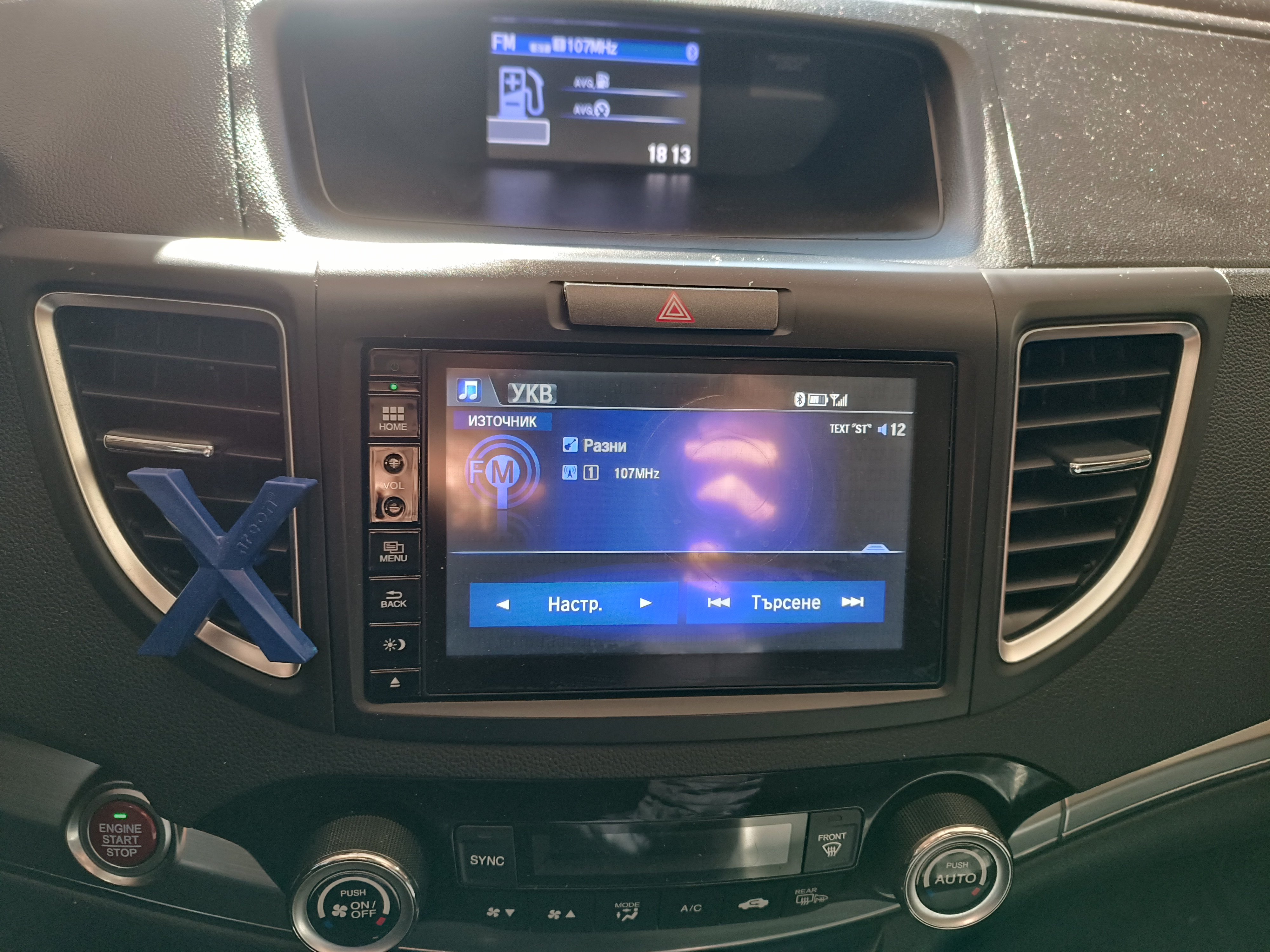

Здравейте ! Може ли някой в София да ми подкара Waze на моята мултимедия на Honda CRV 2018 ?  Разбира се срещу заплащане .167499966_IMG_20250320_1713131.thumb.jpg.19993617582d02fb0cdfb3b08e8c056d.jpg
