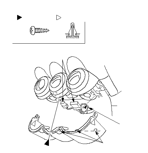

JAZZ - крушки на централната конзола
Някой сменял ли е там крушки? Да даде идея, че много ме дразни ако нещо не свети в тъмното по таблото. :DИмам една изгоряла крушка но не намирам лесен начин за достъп до нея. Става въпрос за "врътките" на парното.Свалям този капак http://www.hondafitjazz.com/manual/A00/PNG/SAA2EM0J26220219291KDAD01.PNG но от там на татък имам чувството че трябва да сваля цялата конзола заради една дребна крушка. :(Иначе има една дупчица направена за да може да пада светлина към поставките за чаши ..., ще се опитам да бръкна с пинсета от там, понеже крушката е точно над нея. Но нито знам дали ще може да се издърпа, или ще трябва и да се завърти, нито пък си мисля, че това е начинът. :)
Здравей колега, сваля се целия преден панел с врътките и нагоре с радиото, мисля че се държеше само на щипки, аз по едно време бях решил да си поръчам това: http://www.ebay.co.uk/itm/Honda-Jazz-Single-Din-Facia-Panel-Plate-Fascia-Adaptor-/200817038748?pt=UK_CarsParts_Vehicles_CarParts_SM&hash=item2ec1a0d59c и да сложа хубаво радио с MP3, USB и т.н. ама тая цена само за едно парче пластмаса ме спря. Успех ;)
Благодаря за мнението.Тунерите на голяма част от аудио системите които се продават масово са много слаби, до сега колкото пъти съм сменил фабричната с друга съм съжалил. Изляза ли от града и почти никакво радио не мога да хвана, а аз обичам да слушам радио. :) Това дори и на село да ида си хващам поне 3-4 радиостанции. :) Така де, да си дойдем на темата.Тази сутрин се мъчих да я свалям тая конзола, смъкнах долния капак, развих два болта отстрани (пъхнати на вътре, доста трудно се виждат). Обаче неще да пада напред, в описанието дават да се бутне от към жабката но не успях :) ... не се отделя и се отказах да не счупя нещо. Б@си за една малка крушчица толкоз разглабяне ....Ако имя някой който е свалял фабричното аудио, ще се радвам ако сподели някоя тънкост. ;)
