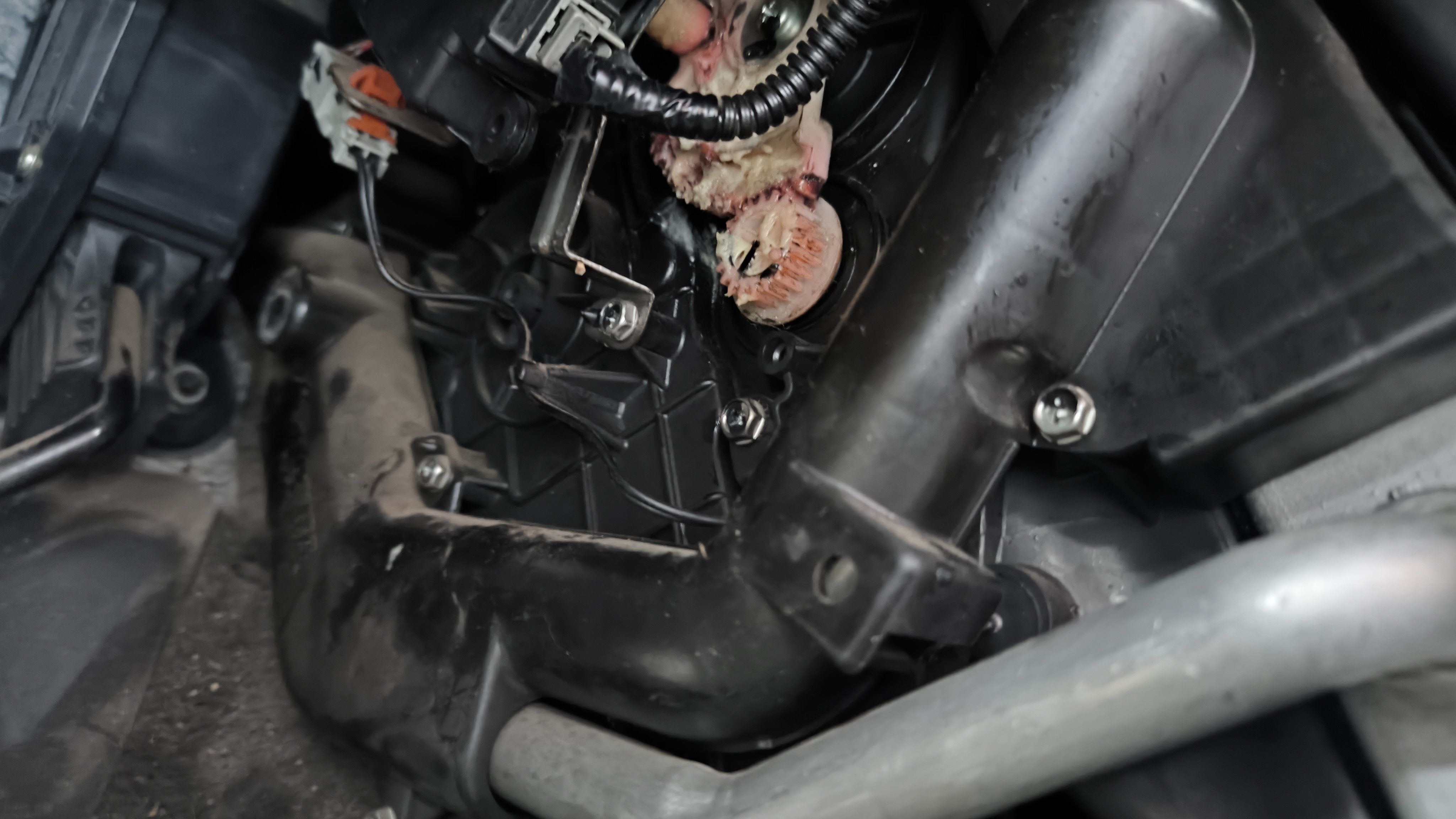

Открих проблема.
Оказа се, че моторчето и рамото са си напълно здрави.
Проблема е идвал от това, че макар и температурата да е нагласена на HI  клапата не се затваряше до край.
Над зъбното колело на клапата има метална пластина, която явно играе ролята на стопер и притиска въпросната зъбчатка, когато достигне крайно положение. Леко я изкривих на горе и сега вече клапата се затваря и от варя на макс.
Не мога да повярвам, че Хондата има такова парно в момента ☺️☺️☺️

Здравей, страхотни новини! Може ли да уточниш точно къде се намират тези дивотии и как си стигнал до тях? Снимки ако имаш, цена няма да имаш!
Здравей, разбира се .
За да достигнеш зъбните колела, е необходимо да демонтираш конзолата по средата между двете седалки, след това като отвориш шофьорската врата от ляво на таблото има една малка кора като капаче, трябва и него да свалиш, после демонтираш кората под волана и едва тогава сваляш паста от конзолата която е около скоростният лост и под касетофона .
 На това клипче можеш да видиш и придобиеш представа как става.
 На снимката се виждат зъбните колела и как горното, не е затворили до край (2-3 зъбчета е по на зад).
Пре тях се намира стъпковото моторче а под тях се виждат тръбите на радиаторчето.
Едната е полу открита а другата е защитена с пластмасова кора държаща се на 4 болта. За да я махнеш трябва да демонтираш и педала на газта, който се държи на две гайки, но внимавай с Буксата. Общо взето е това . Разглоби и огледай  и провери хубаво .  Ако има нещо пиши.
