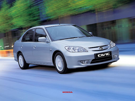

Здравейте,Някой дали може да ми каже дали мога да си намеря и монтирам подходящи допълнителни халогенни фарове на моатя Honda Civic Hybrid (2005-та година) на тези места долу в страни от отвора за охлаждане. Не съм много сигурен, че тези отвори са предвидени за халогени, но на такива ми приличат и за това питам. Ако може - то какви и от къде? Оригинални от хонда ли трябва да са или има и други с такъв размер и форма ? Снимка на предницата можете да видите в тази тема: http://forums.hondabg.com/index.php?s=&amp...st&p=150746Предварително благодаря.

Отворите са за точно за фарове за мъгла, даже намерих снимка на същата кола с монтирани такива от honda.co.uk

Ето така изглежда колата с въпросните фарове за мъгла. Тия снимки ги правят само за да ни дразнят ли? Не мога да си го обясня.
