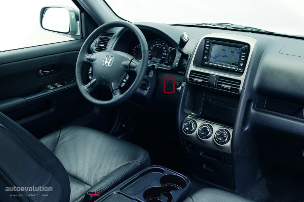

Къде се намира "прословутото"вентилаторче на датчика на климатроника
Става въпрос за СРВ 2 бензин /ако има значение /,има дразнещ шум в купето от към таблото .На мен ми прилича /или си внушавам / на шум от вентилатор,свистящ.Има го още при запалване на колата ,не се променя при повишаване на оборотите ."Големия "вентилатор е свалян и почистен и смазан .Не мога да открия къде се намира вентилаторчето на датчика на климатика .На таблото зад решетката има само датчик без вентилаторче и от него тръгва някакъв "маркуч"навътре .Не успявам да установя къде отива .
Точно зад ограденото с червено, сваляш кората от долу има и два винта под капачките. После и кората с вентилатора (дърпаш смело има щипки) не е необходимо да я вадиш цялата - накланяш и с къса отвертка развиваш видите, не болчетата на вентилаторчето. Откачи и буксата.
Точно там е само датчика без вентилаторче .Даже се замислих дали някой не го е махнал ,но буксата е само с две кабелчет / на датчика / не се предполага че би могло да се свърже и вентилаторче.От датчика тръгва тръбичка която отива незнайно къде.
