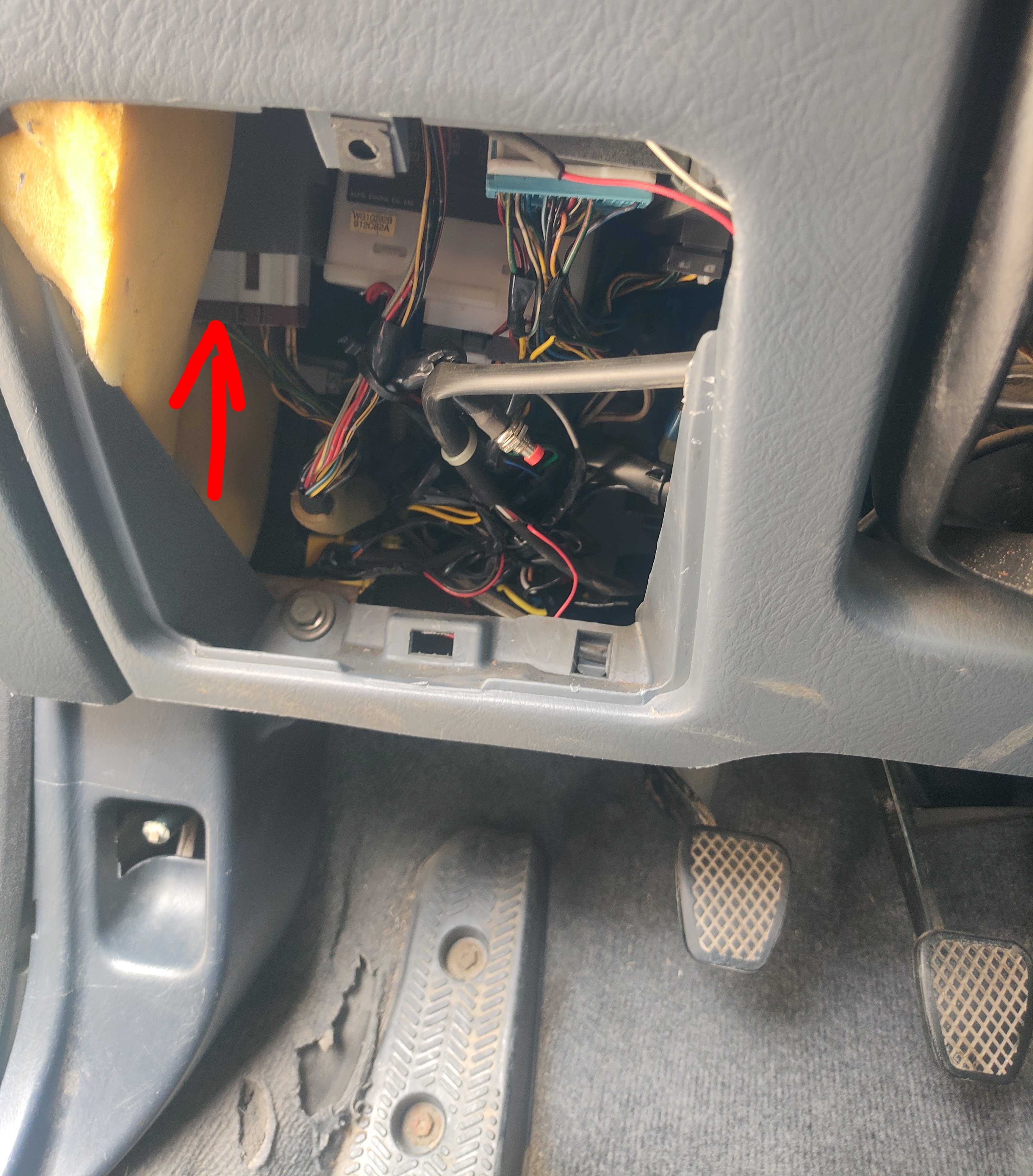

brandal 8 #1 Публикувано 7 Септември, 2025 Здравейте, някой знае ли къде се намира pgm-fi релето в купето на Хонда HR-V? В инструкцията на Хонда пише, че е под капака за вентилационния отвор, там не намирам нищо както и над педалите където е таблото с предпазителите. Сподели публикацията Адрес на коментара Сподели в други сайтове
brandal 8 #2 Отговорено 7 Септември, 2025 Успях да го намеря, пращам снимки, ако някой се интересува. Сподели публикацията Адрес на коментара Сподели в други сайтове

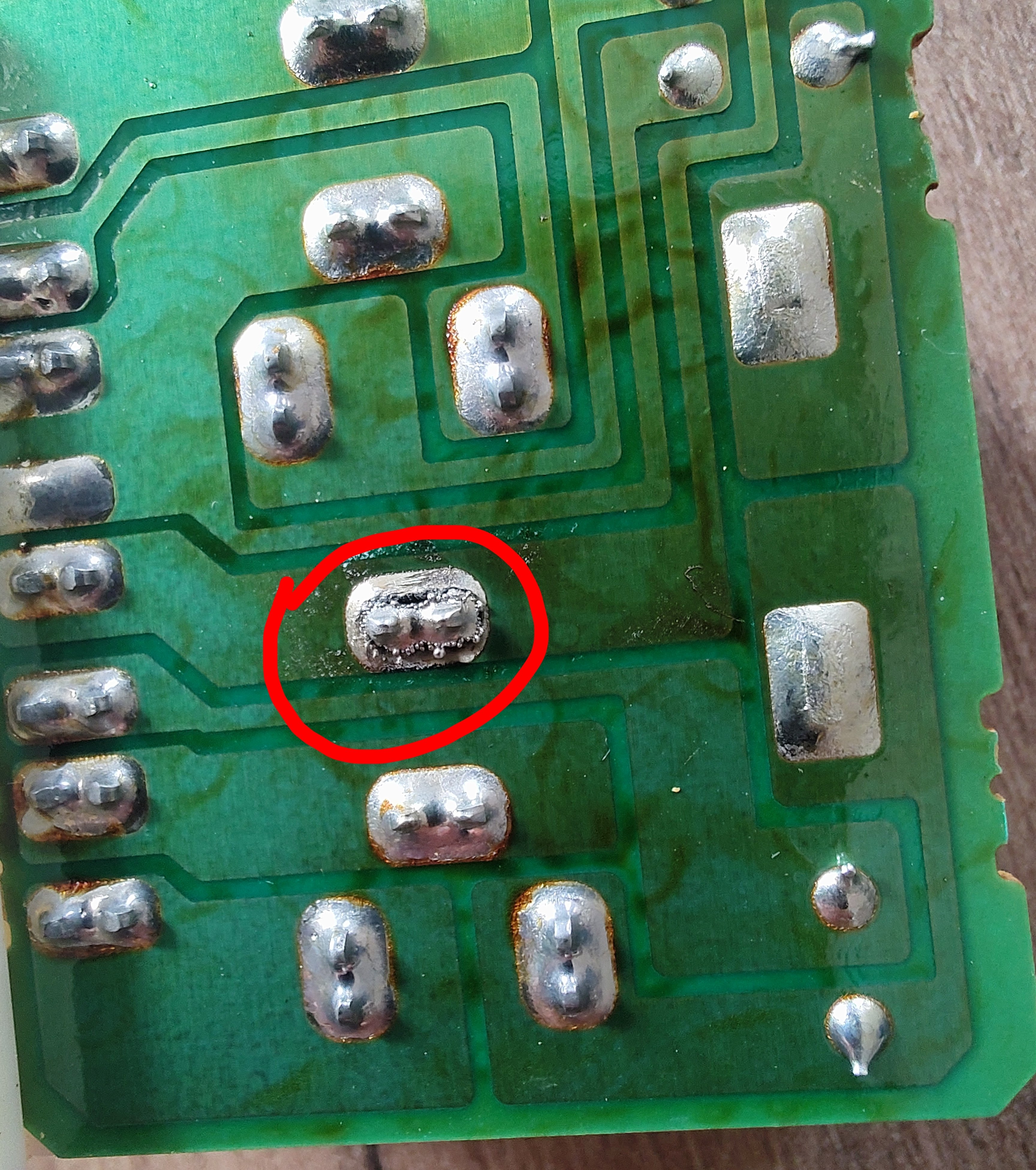

brandal 8 #4 Отговорено 7 Септември, 2025 (Редактирано) Симптомите са: колата пали когато си иска, както някой път като запали, гасне внезапно. Замерих, че няма напрежение към горивната помпа като завъртя ключа в положение за запалване. Като това реле (което всъщност се състои от две релета) подава напрежението към помпата. Явно е често срещана повреда при хондите да се напука някоя спойка, както се вижда и на снимката, че се случи и при мен. Запоено и колата отново е на ход. Редактирано 7 Септември, 2025 от brandal 1 Сподели публикацията Адрес на коментара Сподели в други сайтове
