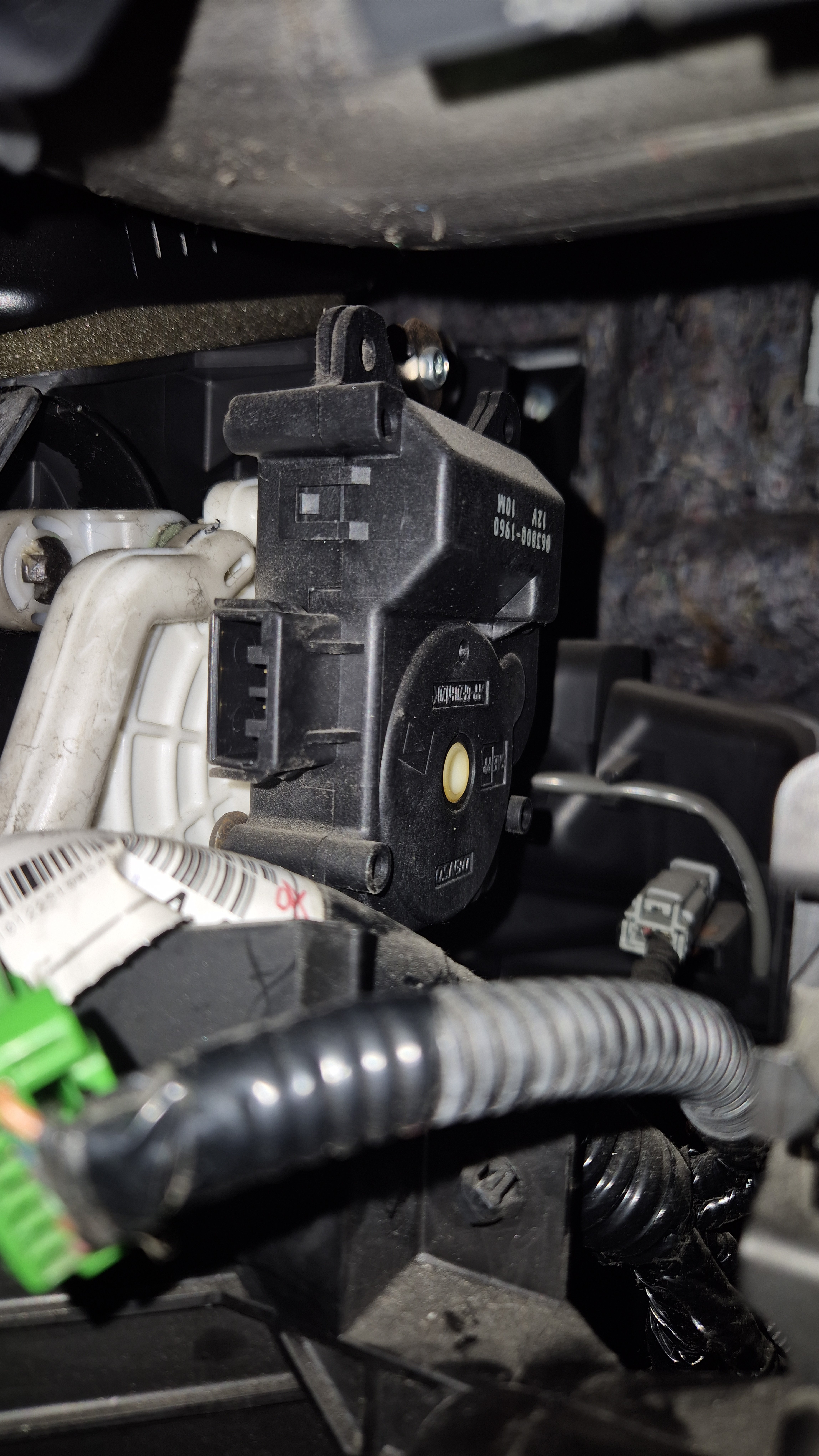

Мартом 3 #5 Отговорено 12 Юни, 2025 Проблема се оказа в моторчето за клапите на климатика , има една букса към него , която не беше натикана добре ,когато я натиснах всичко се оправи. 1 2 Сподели публикацията Адрес на коментара Сподели в други сайтове
