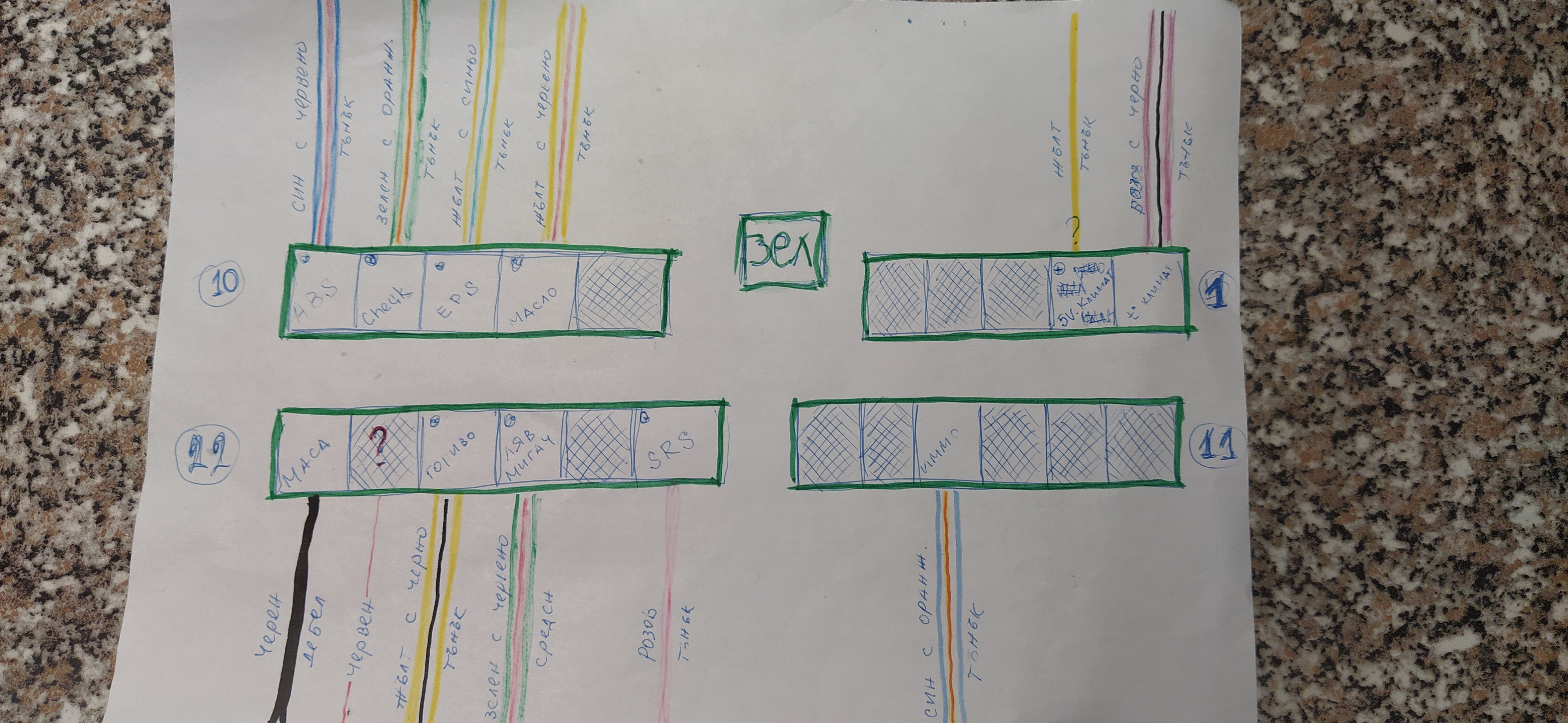

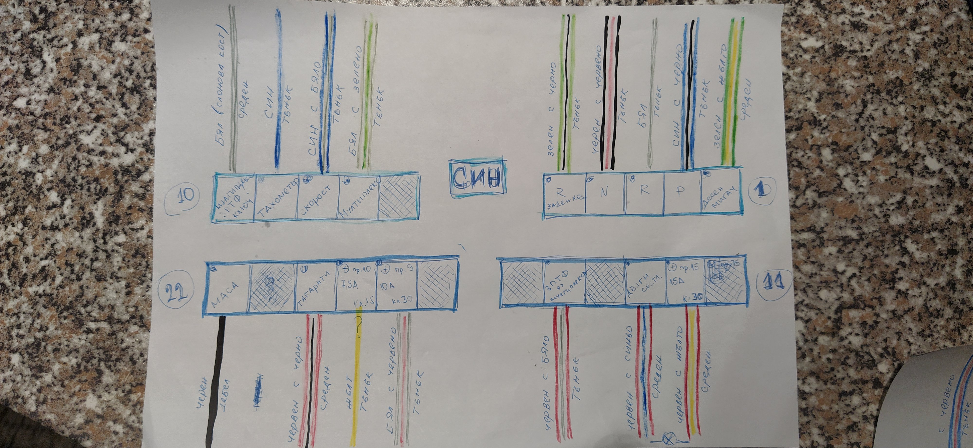

ᛖϞχᚤϞλ 1 #2 Отговорено 1 Юни Това е схемата на Оптитрона (фейсовото табло) с автоматична скоростна кутия и климат контрол. Внимавай само да не объркаш цветовете, че с годините синьото е станало зелено, бялото е жълто, розовото е станало слонова кост... Ако искаш да ти показва t° на въздуха и не си с климат, то ти трябва датчик като по мои спомени на единият пин свързваш (розовият с черно), а на другият пин му подаваш минус. 1 Сподели публикацията Адрес на коментара Сподели в други сайтове
