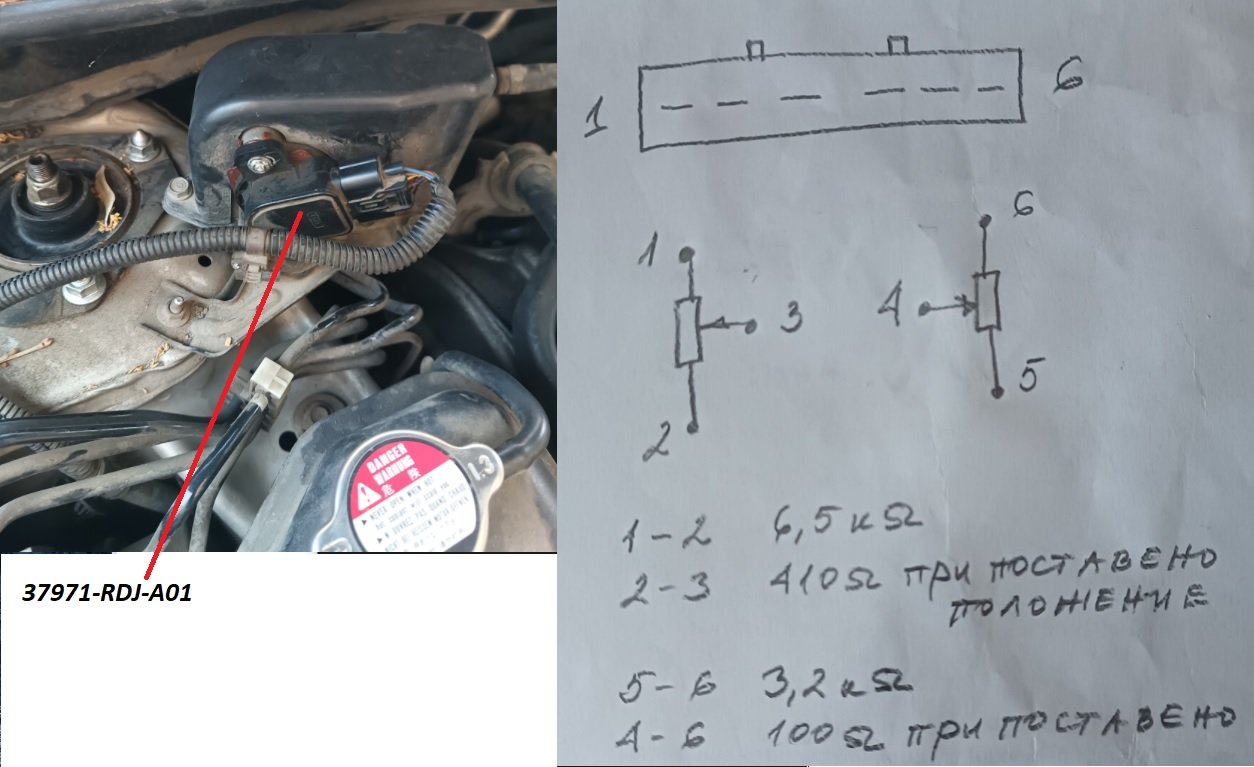

FR-V 2009 13 #3 Отговорено 11 Август, 2025 Скоро имах същия проблем. Реших да сменя потенциометъра естествено с оригинален. Да ама не. След като проверих - продава се заедно със стойката за ...960лв. Не знам колко още ще е смяната му в сервиза от "висшите професионалисти". Купих си само потенциометъра за около 30лв от Алиекспрес. Сменя се сравнително лесно. Японските педали са го закрепили с винтове М6 с отрязани глави. Предполагам се сещате защо. Затова се наложи с един малък диск на дремела да им направя канал за отверка. След смяната заработва веднага. Добре е да се нулира грешката. Работи си перфектно. Вътре представлява двоен потенциометър. Прилагам схемата за който се интересува. Когато поренциометъра се постави в металната стойка, той е леко завъртян с начално съпротивление около 400 Ом. Така че ако си вземете нов и го поставите за тестване в куплунга, няма да заработи, понеже е в нулево положение. Предполагам че това е пак някаква хитрост на жълтурите. Трябва да е поставен на стойката в определеното положение. Първия път от Алиекспрес ми изпратиха погрешно друг модел 37971-RCA-А01. Ако на някой му трябва такъв може да се обади. За FRV дизел правилния модел е 37971-RDJ-А01. Това е от мен. Който не му се дават 1000+ лева и не е много леворък няма проблем да си го смени сам. Супер елементарно е. Има го и заедно със стойката. Също го има в комплект и в emag.bg на сносна цена. 3 2 5 Сподели публикацията Адрес на коментара Сподели в други сайтове

FR-V 2009 13 #7 Отговорено 12 Август, 2025 И аз мисля че няма разлика. Като мерих 37971-RDJ-А01 е 6.5кОм (пин.1 и пин.2) и 3кОм (пин.5 и пин.6), а при 37971-RCA-А01 са съответно 7кОм и 3.6кОм, което е никаква разлика. Но не съм пробвал с 37971-RCA-А0. Мислех си че е различно. Тогава не го измерих и си стои запечатано в пакета. А като отговор на goga - при мен е дизел и модела е 37971-RDJ-А01. Сменил съм го и работи от една седмица. 1 Сподели публикацията Адрес на коментара Сподели в други сайтове

FR-V 2009 13 #10 Отговорено 14 Октомври, 2025 След като над месец карам със сменен потенциометър, ей така за спорта реших да пробвам да сменя 37971-RDJ-А01 със 37971-RCA-А01, който ми пратиха погрешно . Не става. Проверих, има 6 грешки - за високи и ниски нива на двата потенциометъра (потенциометъра е двоен) и за прекъсвания. 1 1 Сподели публикацията Адрес на коментара Сподели в други сайтове
