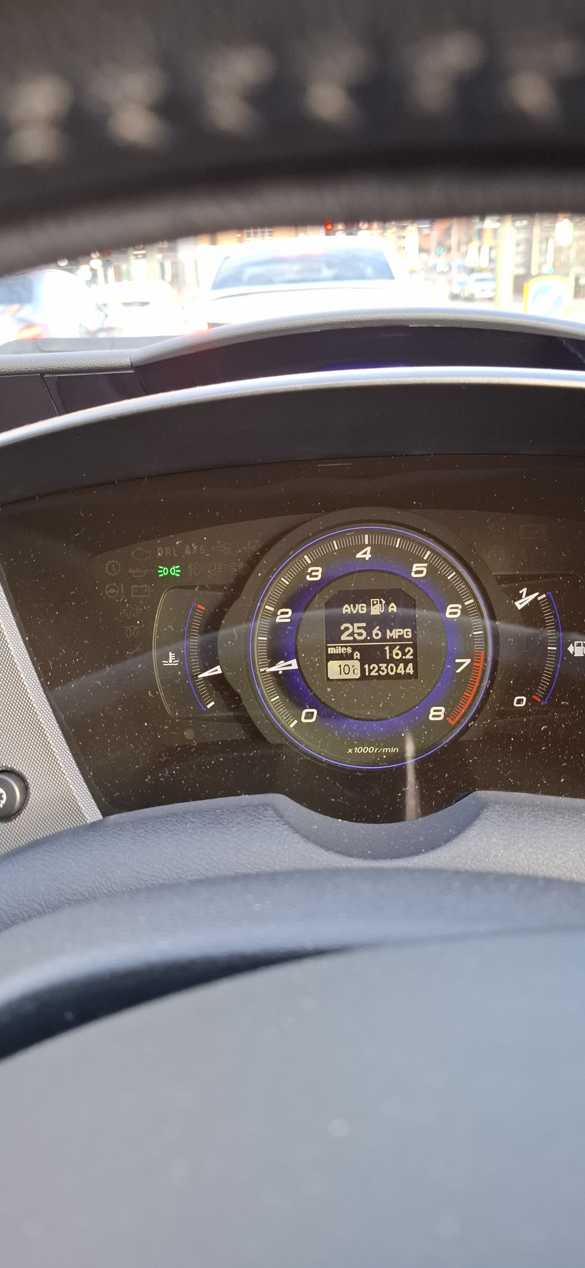

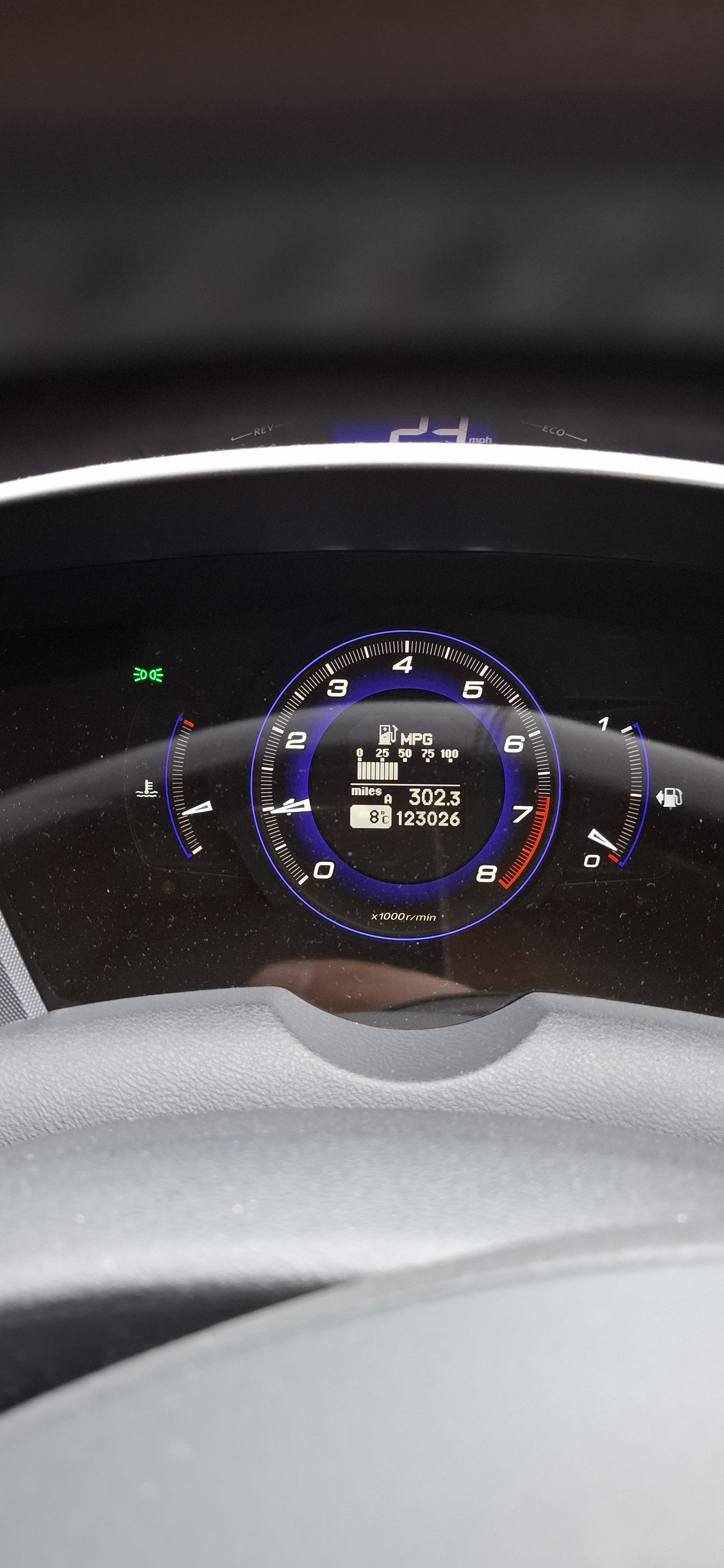

malkatota 0 #1 Публикувано 1 Март (Редактирано) Здравейте, колата е Хонда Сивик Mk8 R18A. Забелязах че когато карам извън града с Auto включено на 21 градуса стрелката за градусите на антифриза стои много ниско долу.На първата снимка е след около 10 мили шофиране. Започва да се покачва чак в града на първият светофар. Днес запалих сутринта, маркуча над радиатора започна да стопля след около 2-3 минути а стрелката не беше мръдна изобщо.В града се покачва до средата с Auto на 21 градуса. Когато усиля парното максимално пада на половина и в града. Втората снимка. Някакви идеи, смяна на термостат, някой датчик. Благодаря Редактирано 1 Март от malkatota Сподели публикацията Адрес на коментара Сподели в други сайтове
