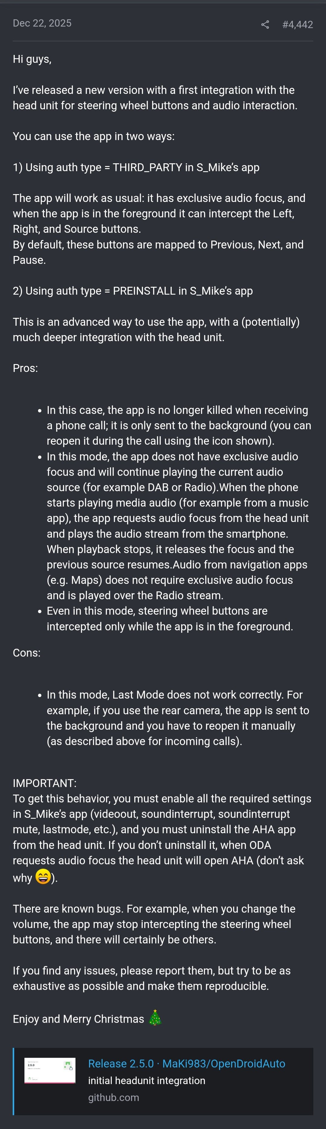

2. Линка за сваляне на OpenDroidAuto във файла води към една от първите му версии. Тя е една идея по-сложна за ползване и при мен в движение насичаше адски много звука от Spotify. Към днешна дата последната му версия е 2.4.1 и е налична за свободно сваляне в GitHub https://github.com/MaKi983/OpenDroidAuto. Проблемът с насичането на звука е отстранен и свързването с телефона е оптимизирано доста. В GitHub в дясната част на екрана кликате на малкия зелен надпис Latest и сваляте само файла HondaAppCenter_A1.apk. Само това ви трябва.

Важни уточнения: Приложението OpenDroidAuto е до голяма степен Android auto, но не точно... Разработено е напълно безвъзмездно от любител в XDA форума и част от функциите на класическото Android auto не работят.
1. Не работи физическия back бутон на медията. Забравете за него докато ползвате приложението, защото напълно го затваря. Ползвайте бутоните вътре в него за навигиране из менютата.
2. Гласовия асистент също не работи и няма изгледи да заработи.
3. Телефона, въпреки че е наличен в приложението не може да се ползва. Колата ползва собственото си приложение и ако някой ви звънне и проведете разговор ще трябва да свържете телефона си отново. Приложението умира.
4. Бутоните за смяна на песните от волана в Spotify също не работят, но има шанс да проработят в бъдещи версии на приложението. Девелопъра е набавил нужната му информация и в момента опитва да разбере как точно работи. Сменявайте песните или от телефона си или от софтуерните бутони в приложението. Увеличаване и намяване на звука работи както от волана така и от медията.
5. Задната камера работи и приложението продължава да си работи след като минете отново на D или първа скорост.
6. Кабела включвате в порта до 12 волтовия изход. Не работи и няма шанс да заработи безжично поради хардуерни ограничения. Има шансче да стане безжично само с допълнителен донгъл който да се включи в порта, но не съм тествал. За момента CarlinKit 5.0 устройството изглежда като вероятен фаворит. Алиекспрес ви очаква...
7. Ползвам Waze за навигация и работи абсолютно без проблем. Слушам музика от Spotify едновременно и всичко е цветя и рози.
