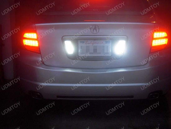

madzhara 11 #297 Отговорено 7 Август, 2018 Привет, Колеги, тези дни ми се налага да паркирам в доста тъмен гараж и се оказва, че или: а) Бялата светлина, когато давам на задна е изгоряла (за което нямам никакви сигнали) б) Не се предлага такава по дифолт, заради камерата и нейното осветление Карах жената да седи зад колата и да казва дали свети бяла крушка, което струва ми се стандартно за всички автомобили. Вие имате ли наблюдения върху вашите коли - дали свети крушка, когато се кара назад? Сподели публикацията Адрес на коментара Сподели в други сайтове

madzhara 11 #299 Отговорено 8 Август, 2018 Не знам дали беше шега или не Но въпреки това пробвах - няма задна светлина без значение дали фаровете са загасени или не. Може би проблемът е при мен само, но бих очаквал ако има изгоряла крушка да получа сигнализация за това... Сподели публикацията Адрес на коментара Сподели в други сайтове

nicki 7 #301 Отговорено 8 Август, 2018 Преди 14 часа, madzhara написа: Не знам дали беше шега или не Но въпреки това пробвах - няма задна светлина без значение дали фаровете са загасени или не. Може би проблемът е при мен само, но бих очаквал ако има изгоряла крушка да получа сигнализация за това... Нали проблема ти е в това че не виждаш на конзолата като включиш на задна. При мен проблема беше че на изгасени фарове камерата работеше все едно на друг режим и се виждаше по добре на дисплея. Мисля че се оправи когато изчистих всички грешки от паметта, а те изобщо не бяха малко. Сподели публикацията Адрес на коментара Сподели в други сайтове
madzhara 11 #302 Отговорено 9 Август, 2018 @nicki, не сме се разбрали - на конзолата камерата показва перфектно, там се вижда всичко, дори като влезна на тъмно картата става автоматично в Dark mode. Проблемът е, че няма крушка отзад при фаровете, която да свети като карам назад - Сподели публикацията Адрес на коментара Сподели в други сайтове
nicki 7 #303 Отговорено 14 Август, 2018 При мен има 2 светлини за заден ход, до мигачите са. И по принцип незнам хонда да имат сигнализация за изгоряла крушка за разлика от немските марки. Сподели публикацията Адрес на коментара Сподели в други сайтове

madzhara 11 #305 Отговорено 15 Август, 2018 17 hours ago, nicki said: При мен има 2 светлини за заден ход, до мигачите са. И по принцип незнам хонда да имат сигнализация за изгоряла крушка за разлика от немските марки. Това е доста тъжно - кола която има active noise canceling да не казва кога е изгоряла крушка, ама надявам се само това да е проблемът де. Offtopic: Иначе не са само немските - преди карах едно пежо, което сигнализираше за всяка крушка с отделно съобщение. Сподели публикацията Адрес на коментара Сподели в други сайтове
