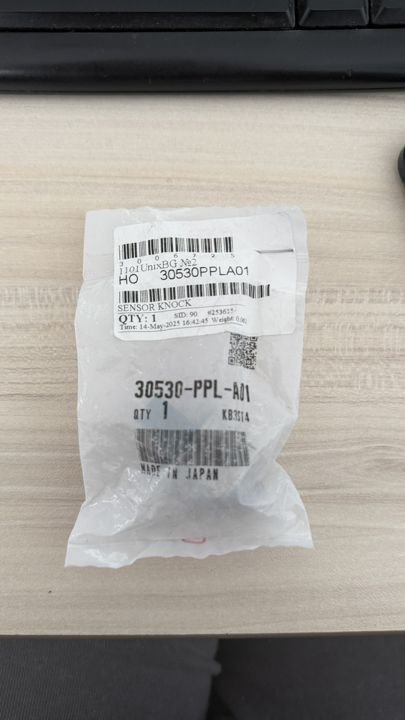

Колега, благодаря за препоръката. Може ли информация как стана ясно, че продават ментета?
Купено и върнато, напечатали са си червени етикети с надписите и кутии и продават вече ментета.
Оригиналните сензори са във бели пликчета с надписи Хонда и парт номера, вътре са без никакви капачки от към резбата и метала е различен, но не мога с думи прости да го опиша.
Първия който взех (от този линк), за приятел, беше читав, оргиналдъ, понеже и преди съм купувал от щатите(знаете), та имам база за сравнение. Сега си взех един за мен, че нали съм с ново коле, на което не е сменяван сензора, не че имам проблеми, а е така превантивно, предвид цената и ГРЕДА.

Купих датчик оригинален от човек в ОLX.
Днес си отделих достатъчно време да го сменя, знаейки че процедурата е тегава.
