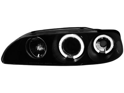

Здравейте!
Мисля да купя angel eyes фарове,или по точно ето такива http://www.spk.pt/media/upld/swh01b.jpg само,че четох ,че е възможно да не могат да се регулират.Как става регулирането и какво да правя ако не могат. Имат H1 крушка на дългите и ксенонова на късите (предполагам трябва да е пак H1)Какво друго ми трябва за ксенона,и ако може направо да ми препоръчате от къде да го купя(може и от сайт),защото хич не ги разбирам ксеноните.
И понеже много хора карат с такива фарове-какви са ви впечатленията от лупите осветеноста и т.н.?
 могат да се регулират с кръстата отверка на късите се маха има капаче което е за да не влиза вода и под него се регулират ;)
И аз карам с такива фарове. Регулират си се без никкакъв проблем. Първоначално бях с крушки Филипс Найт Брейкър и светеха в пъти по добре от оригиналните фарове. Сега съм с Ксенон и разликата е огромна. За да подкараш ксенона ти трябват само два баласта и си в играта. Фаровете променят много визията и светят в пъти по добре от ОЕМ-ските.
А има ли значение какви ще са баластите?Смисъл,че не знам колко W са крушките(ще разбера като ги взема де),и колко горе долу струват(двете).Гледам цени от 30-300лв за едната.Търся скъпи и хубави,но и да не са най-големите буклуци.Също и мисля да сложа ксенон и на дългите,Има ли значение какви трябва да са и трябва ли да са още две за дългите

Малко са кръстосани,трябва да ги наместя от болтовете но светят много по добре.
