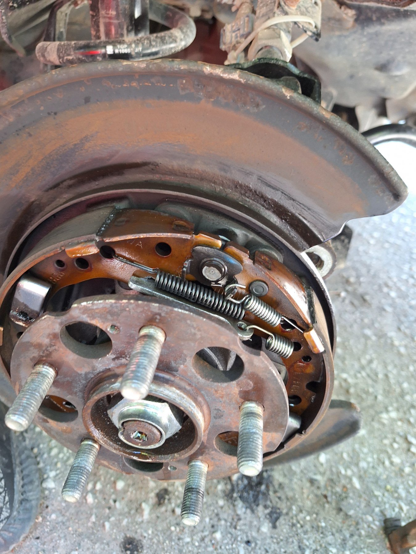

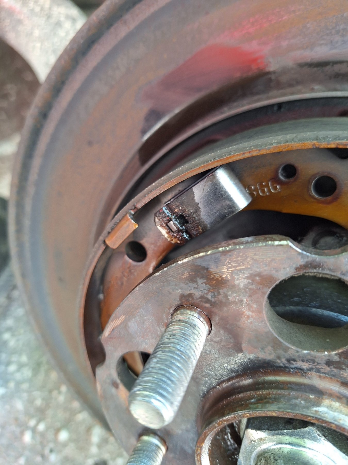

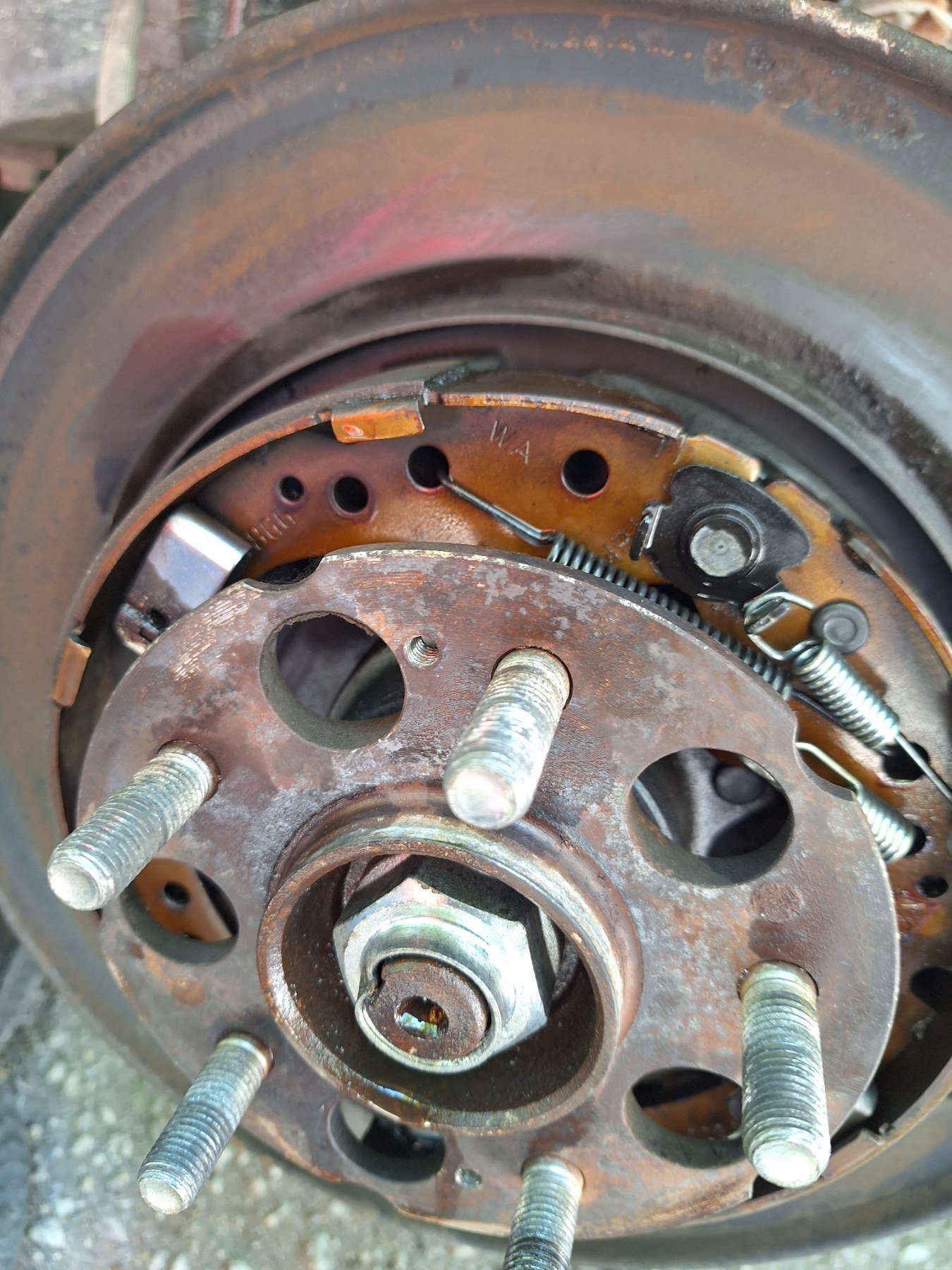

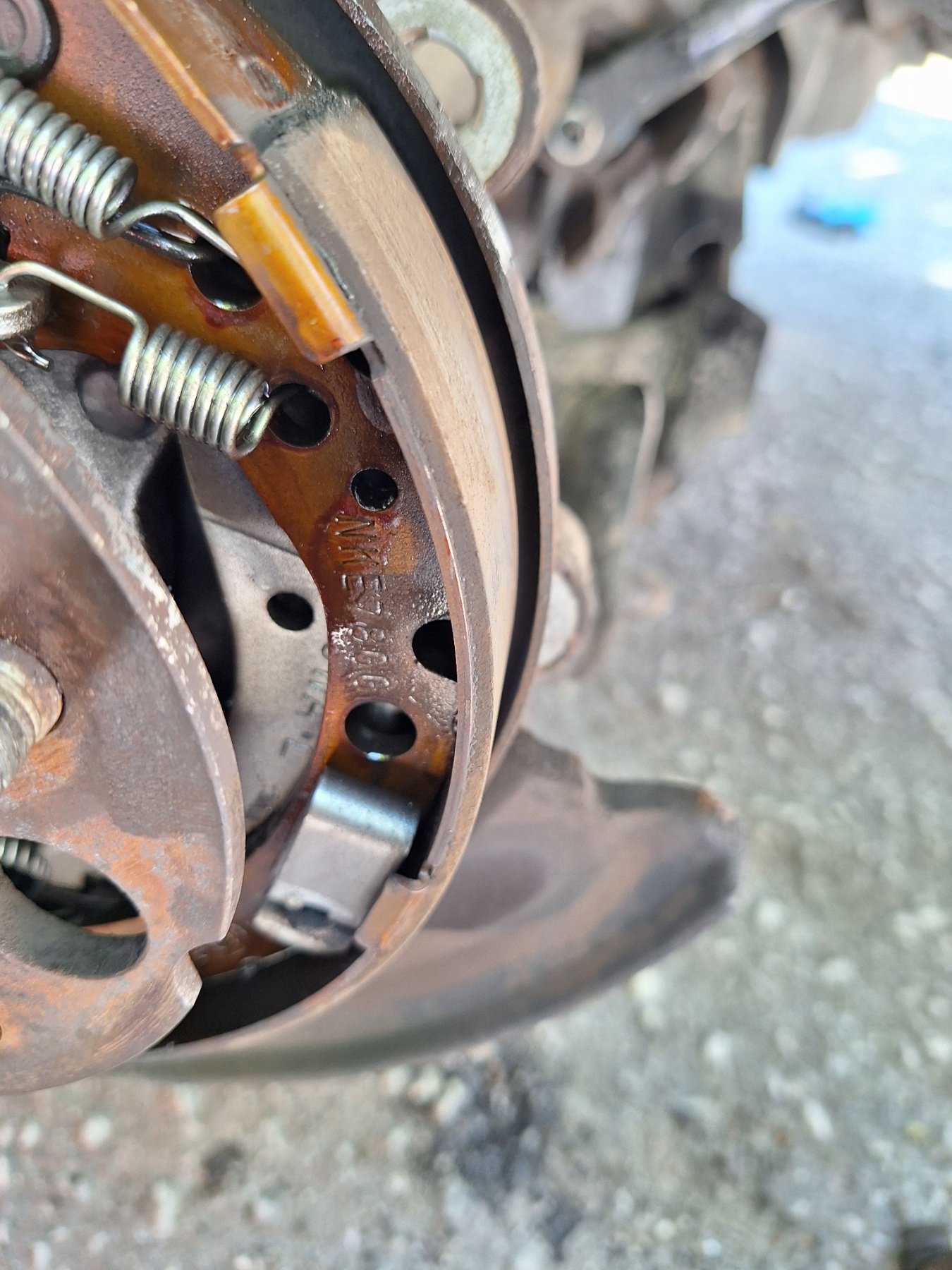

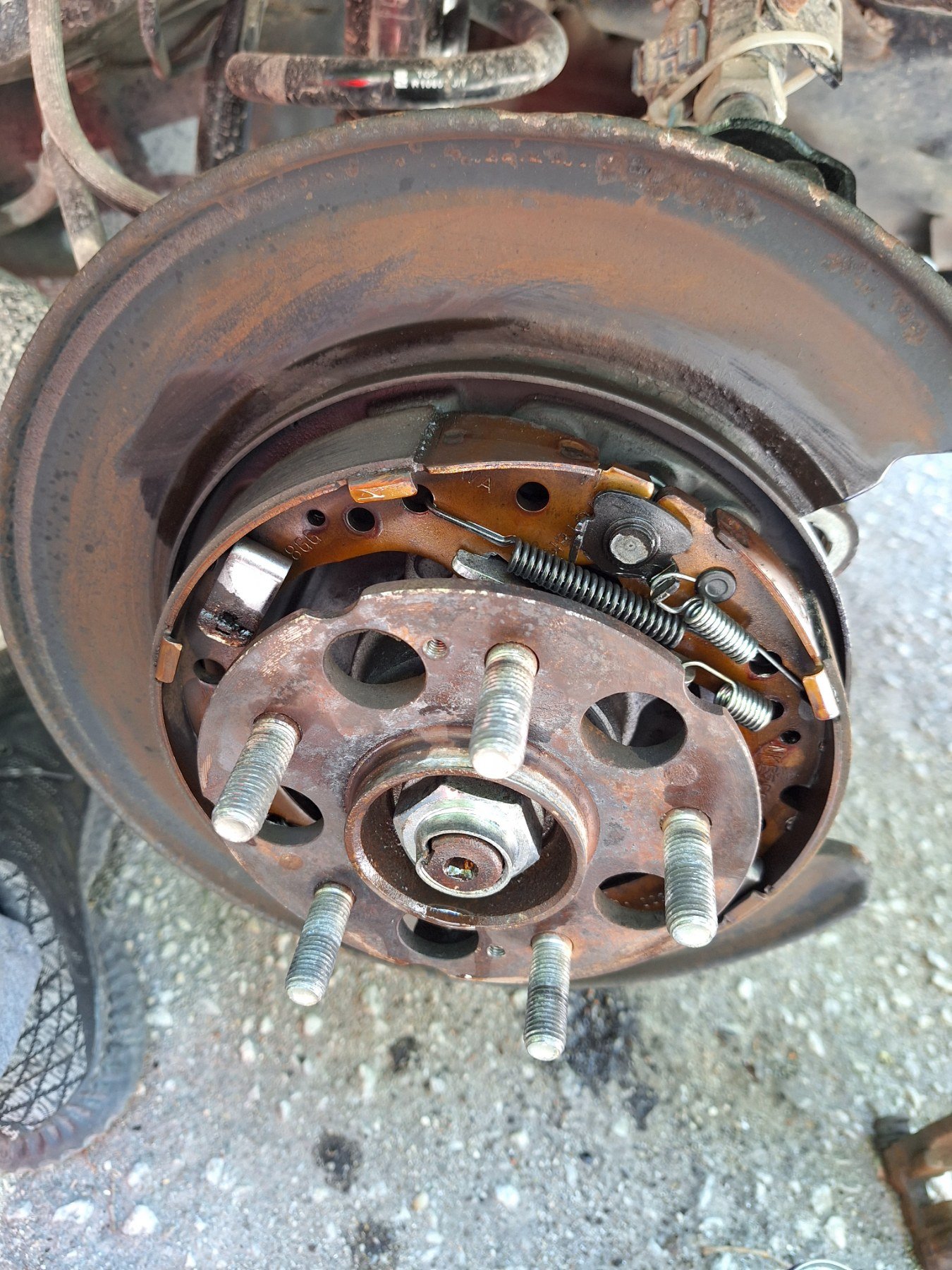

Markony 2207 #1 Публикувано 7 Май, 2016 (Редактирано) Открих вече първия фабричен дефект на новата каручка.Естествено системата е БОШ! Пружината (2),която запъва разпъващата планка (3) не е нормална ,а обратна.Като усилие върху нея противодейства прав ъгъл.При обслужване,смяна на накладки или кавито да е манипулации при свалянето на тая пружина се деформира правия ъгъл и след монтаж трябва само едно друсване и се откача.Естественио при мен стана в движение.Добре ,че бях в режим разработване и накладките не бяха натегнати.В гадния случай барабана нямаше измъкване,но при мен излезе с умния управител-1,5 кг.Решението на проблема е преди монтажа да се оправят правите ъгли и така се върне пружината на мястото.Проверката става при опъната ръчна и почукване с чук да създадете вибрации върху системата. Редактирано 7 Май, 2016 от Markony 5 Сподели публикацията Адрес на коментара Сподели в други сайтове

Markony 2207 #6 Отговорено 4 Август, 2016 Няма значение.Темата е за една немска пружина,която създава проблеми и го открих случайно.Естествено цялото обслужване го правих по мануала и идеята беше да предпазя ,колеги от потенциално опасен проблем.Ако пружината изплюе по време на движение ,не е виновен вашия механик. Обърнете му внимание върху правия ъгъл и начина на тестване.Ако пружината е с променена геометрия след 10-тото почукване по основата се саморазкача. 2 Сподели публикацията Адрес на коментара Сподели в други сайтове
