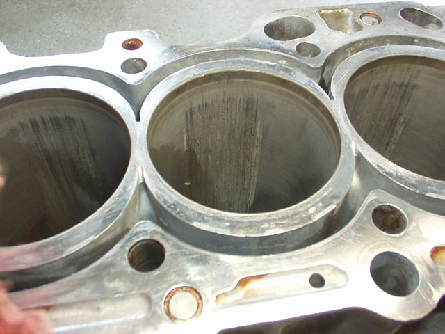

В БГ няма със сменени ризи,в Америка-бол.Просто на Х серията ризите са от FRM,който не позволява ползването на афтърмаркет бутала освен тези на махле голд.... Рано или късно ползването на JE,CP,Wiseco и т.н в стоковите ризи води до това: http://www.431.org/pics/s2000/cjb-72.jpg ....ps. иначе ако ставаха на тоя затворен блок х23-ковани бутала,с малко пари щеше да държи маса налягане,ама к@р :(
